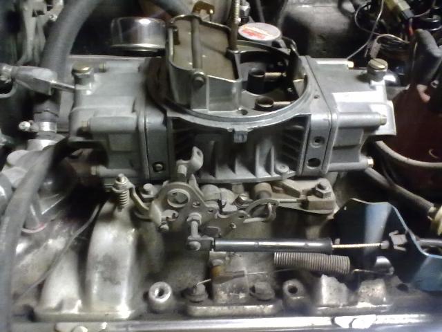

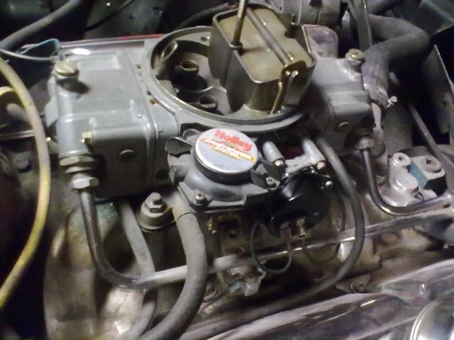

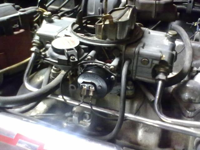

    ciao,ho sempre la spia accesa del choke nelle mai 81!!premetto che quando l'avvio a freddo parte su di giri per poi andare ai 600 giri di quando è calda ma la spia persiste voglio rivedere l'impianto...ma mi chiedevo puo' essere lo starter sul carburatore che me la lascia accesa..io mi ricordo che a macchina fredda con un pestotto al gas si staccava subito ora non piu'!nel guardare lo schema elettrico che ifferenza c'è tra ilconsole printed circuit conn. e il cluster printed circuit conn.??!!premetto che l'unica modifica che ho fatto ma era gia tutto scollegato è stata di asportare il canister!!

    smonta il coperchietto rotondo nero sul lato passeggero. li dentro c'e' una molla...e' probabile si sia sfilata dall'astina che comanda l'apertura della farfalla. riagganciala e richiudi, mettendo il coperchietto con il segno superiore a meta' fra rich e lean.
    da li comincia a testare..
    1999 Dodge Durango 5.2 Magnum
    esatto probabile dipenda dalla molla che si è sganciata ho trovato delle istruzioni valide per il montaggio ma ora io chiedo mi sembra che ci sia una molla va caricata quando la si chiude ho c'è una sorta di quarto di giro e si serra cosi'??
