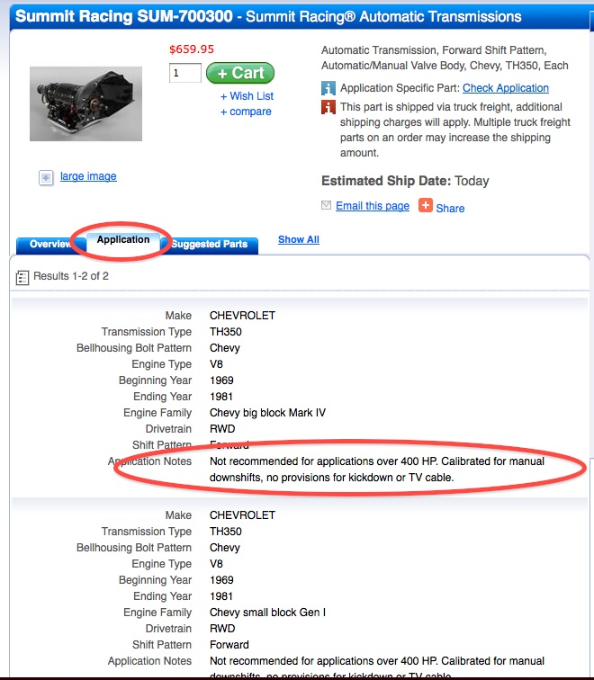

    Salve ragazzi,
    vi risulta che il TH350 possa essere sprovvisto di kick down???
    L'oggetto summit è il SUM-700300 e questa è la descrizione...
    Non fanno menzione del kick down che però, una volta arrivato il cambio a casa e fatto controllare dal mio uomo, risulta mancante di tutto il sistema!
    Che faccio?
    Ho scritto a summit parole infuocate, in attesa di risposta chiedo a voi...
    L'alternativa è scalare manualmente, qualcuno ha esperienze in merito?
    Grazieeeee

    Simones Garage
    Loro considerano tutti i cambi senza kick down...
    Ma come ti diceva Pierre ci era già capitato questo problema...
    Ma con poco lo risolvi...
    Manca se non erro solo il gancio per il cavo!!!
    C'è scritto qui: http://www.summitracing.com/parts/SU...n/?prefilter=0
    Anche se non lo danno per chevy questo potrebbe essere il suo corrispondente con il Kickdown: http://www.summitracing.com/parts/SU...n/?prefilter=0
    Corvaccio
    Ciao Efi,
    ho appena letto anche io su "application"
    Colpa mia, potevo leggere meglio...
    Vediamo se si riesce a viaggiare bene lo stesso a sto punto...
    Vi farò sapere!
