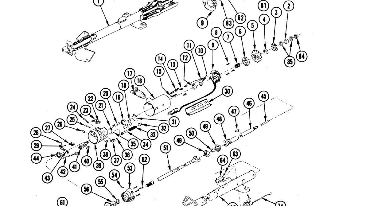

    Mi si e' rotta la chiave nel blocchetto devo smontare il piantone se c'e' qualcuno che ha gia' fatto esperienza in merito gli sono grato anticipatamente se puo' consigliarmi x evitare sorprese grazie
    Non ho mai guardato in merito, ma mi pare strano che devi smontare il piantone...si dovrebbe riuscire a togliere il blocchetto lostesso, come le auto normali, penso.

    grazie ,forse dovro' cercare uno spaccato della parte superiore del piantone grazie di nuovo
    ziozanna
    prova a vedere se questo ti può aiutare
    142,58KB

    Lascia stare la colonna dello sterzo!!!
    Il blocchetto si cava tranquillamente così,
    anche se non ricordo l'esatta sequenza...

    Io ho sostituito il blocchetto di accensione sulla C3 del 77 e 74 , ho smontato in sequenza pulsante claxon, volante, il cilindro sotto volante ,la giera in plastica e la ghiera metallica trattenuta da una mezza ranella a U ( questa operazione andrebbe fatta con un apposito estrattore perchè devi vincere la pressione della molla sottostante) poi smonti il devio frecce, lo sfili un poco verso di te ed in corrispondenza del blocchetto vedrai un forellino da 3/4 mm. Infilando un sottile cacciavite nel forellino andrai a spingere una linguetta che trattiene in sede il blocchetto, perciò tieni teso verso l'esterno il blocchetto, fai pressione col cacciavite e vedrai che si sfila. Il nuovo lo inserisci a pressione.
    Buon lavoro.
