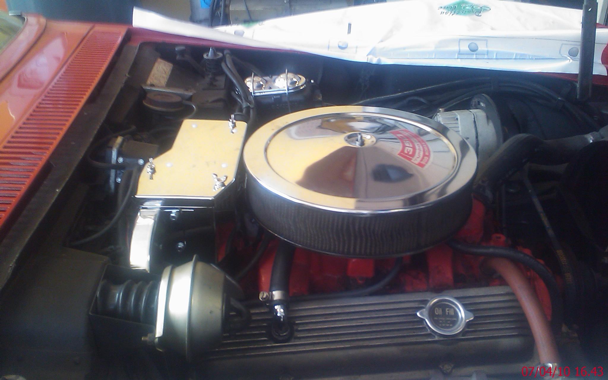

Sto facendo la messa a punto della mia Corvette e mi trovo dei problemi di regolazione dell'anticipo.
Secondo voi quali sono i gradi giusti per un 350 da 300 hp originale?
Inoltre nessuno dei meccanici da me interpellato ha risolto un problema alle marmitte che mi assilla da quando ho la macchina.
In pratica faccio fuori la guarnizione lato guida che collega il collettore al tubo della marmitta.
Appena la metto e serro i bulloni la macchina fa fatica ad aprire i secondari poi dopo un pò che provo la guarnizione parte e la macchina torna ad aprire bene.
Ho provato anche a mettere una guarnizione di ottone ma alla fine ottengo il risultato di allentare i bulloni.

1999 Dodge Durango 5.2 Magnum
Il motore è uno small block da 300 hp del 1970.
E' completamente originale.
L'unica cosa che non combacia sono i coprivalvole.

Hai fatto le foto al filtro dell'aria ? [)]
Monti i collettoroni di scarico in "ghisaccia" ?
Io proverei ad aprire ( naturalmente dalla bancata con problemi) il resto dello scarico dal collettore che sempra quasi che sia ostruito .
Per l'accensione io inizierei provando ad anticipare tutto (senza polmoncino collegato) finchè non bussa , poi qualche grado indietro polmone e provi .

Si monto i collettori vecchi appena stati rettificati con sostituzione delle relative guarnizioni.
