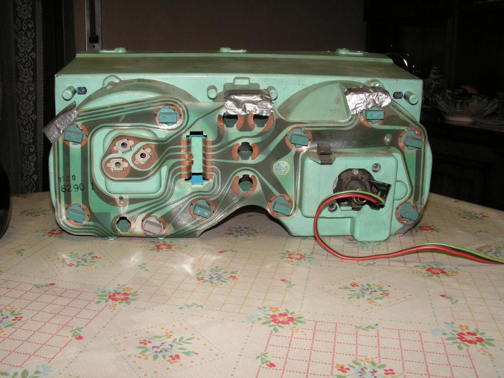

    Ciao a tutti,
    ho un piccolo problema al conta giri ... ha smesso di funzionare!
    Come anticipato in altra discussione, dopo un paio di giorni che mi è arrivata l'auto, il conta giri ha iniziato d'apprima a fare un rumore anomalo e poi a funzionare male, per smettere del tutto nel giro di qualche minuto.
    Arrivato a casa, ho smontato il cavo (ho un conta giri meccanico) dallo spinterogeno (che gira bene) e ho provato a ruotarlo a mano. La lancetta si muove, ma non mi sembra che vada bene. La cosa esclude comunque il cavo e porta "alla ribalta" lo strumento.
    Ho cercato informazioni per rimuovere il cavo dalla parte dello strumento, ma arrivarci è veramente difficoltoso (foto http://picasaweb.google.it/lh/photo/...eat=directlink ). Il mio obbiettivo era di lubrificare abbondantemente, ma ora sono dell'idea di smontarlo e verificare le condizione dell'igranaggio che viene a contatto con la corda. Già che c'ero cambiavo anche una lampadina che è bruciata.
    Domanda: non è che qualcuno l'ha già fatto e ha documentato con delle foto? Ho trovato istruzioni in inglese, ma mi piacerebbe l'opinione disinteressata di qualcuno del forum.
    Grazie.
    Daniele
    fabri
    io l' ha fatto ma sulla 65, e non era troppo difficile, solo arrivarci é un macello ma poi si lascia toccare, prova a darci un occhi, se fa rumore e il cavo lo escludi allora si sarà sgranato dentro, al limite ho un ottimo indirizzo dove ti fanno la revisione , ti controlla no la precisione, messa a punto e se vuoi anche la cosmetica.
    tentar a questo punto é il minimo che devi fare
    E' proprio arrivarci che mi fa un po' paura, ma finchè non inizio ...
    Il tuo contatto è in Italia o oltre oceano?
    io ti darei anche una mano, ma la mia è diversa!!!

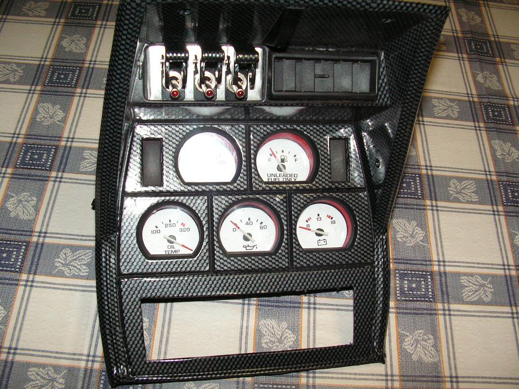

    guarda qua
    115,4KB
    però il panello centrale è venuto bene no!!?
    214,64KB
    ciaao

    Daniè, ma quale caffettiera! fagli un buon fine tuning ( anticipo-carburazione) e poi vedi!
    riguardo il contagiri, lascia perdere per ora. smontare il dash è un casino. monta un contagiri elettronico come il mio e poi più in là ci pensi.
