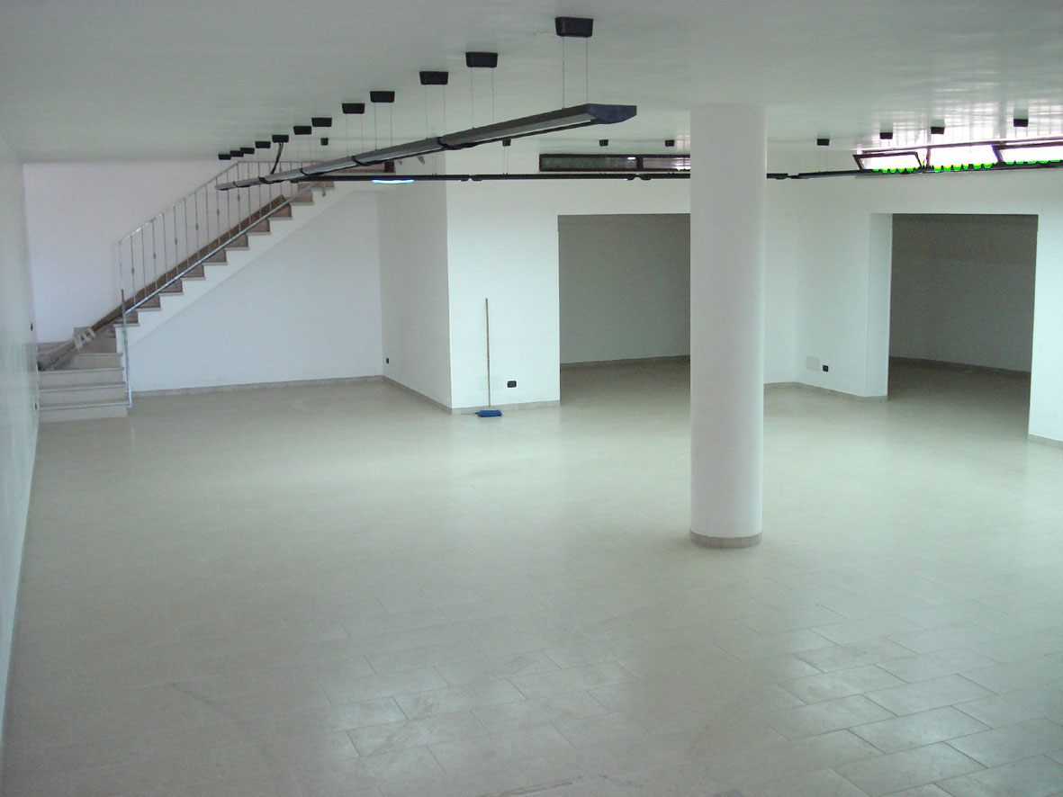

    ho trovato uno spazio interessante per auto e altro ma la rampa di accesso, sebbene abbastanza lunga, mi crea problemi con gli headers della mia corvette, che sono già piuttosto bassi.
    qualcuno di voi si è già ritrovato in situazioni simili? se si come lo ha risolto? rampe aggiuntive...magari esiste qualche bascula o altro... il posto lo affitto , quindi niente lavori in muratura...
    valuto anche la possibilità di sostituire gli headers , ma non basta

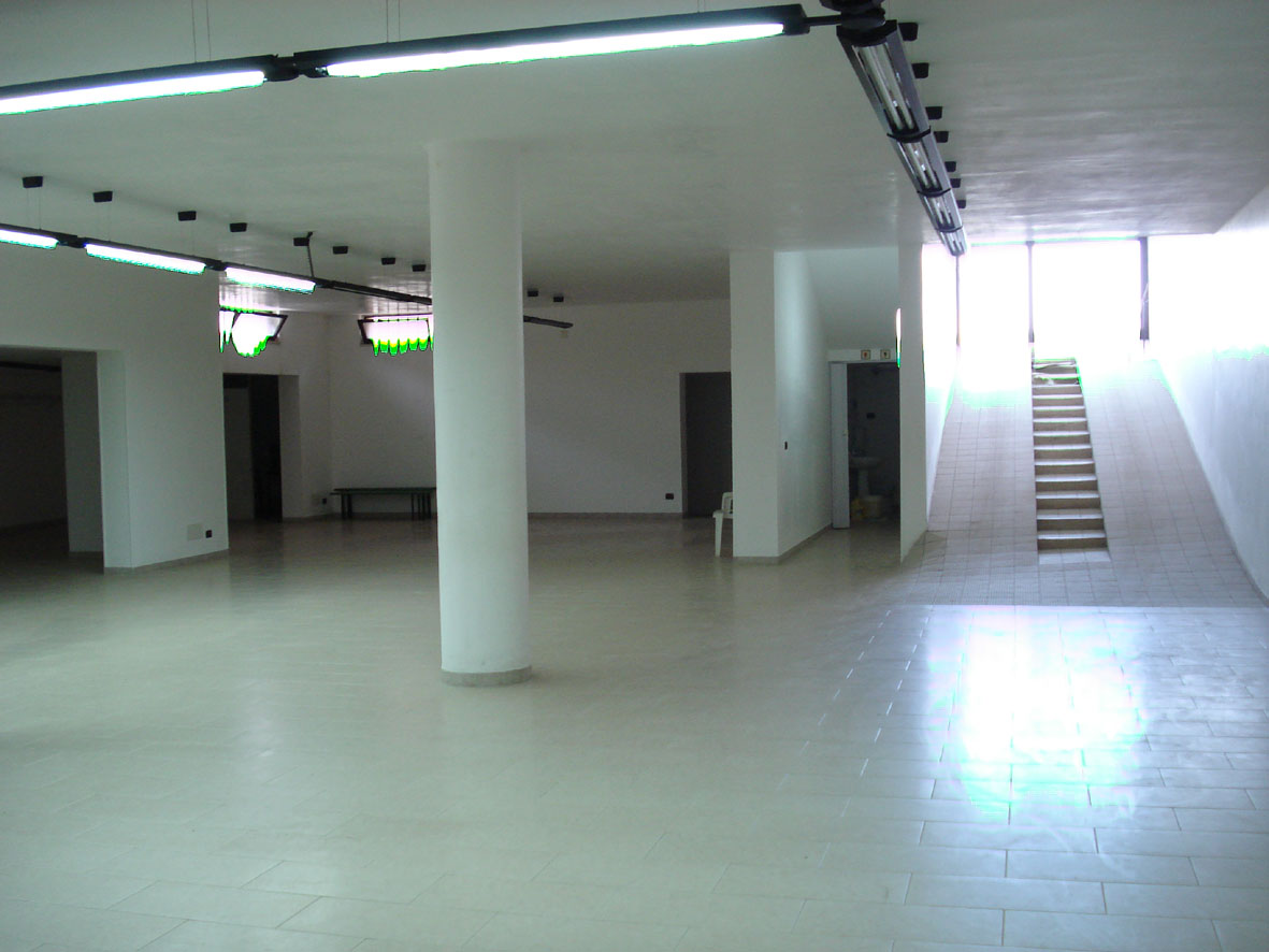

    ecco un'altra foto del posto.affitto ridicolo...beh sono al Sud...
    ci farei casa in quegli ambienti sotto gli archi...il resto auto e laboratorio...
    non vorrei rinunciarci per una rampa di m....

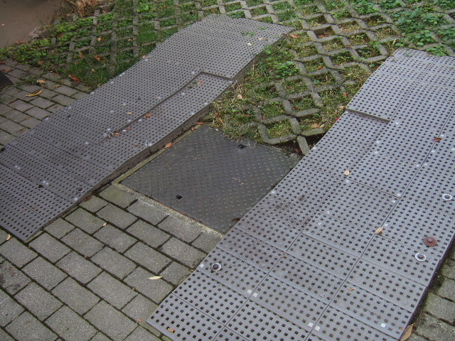

    Ho risolto con pedana componibile in plastica dura, tipo quelle che usano per i disabili: è fatta da oltre un centinaio di pezzi componibili di varia altezza e dimensione, che puoi disporre come vuoi.
    Praticissimo il risultato.
    Se ti interessa vedere com'è vedrò di postare una foto.

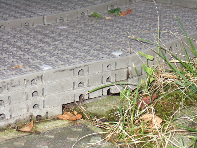

    Sono mattonelle robustissime e componibili come si vuole, secondo le varie esigenze: vengono utilizzate per la creazione di rampe o collegamenti soprattutto per disabili.
    A me, tanto per darti un'indicazione sul tipo di aziende che le hanno, me le ha fornite e installate questa: www.utr.it
