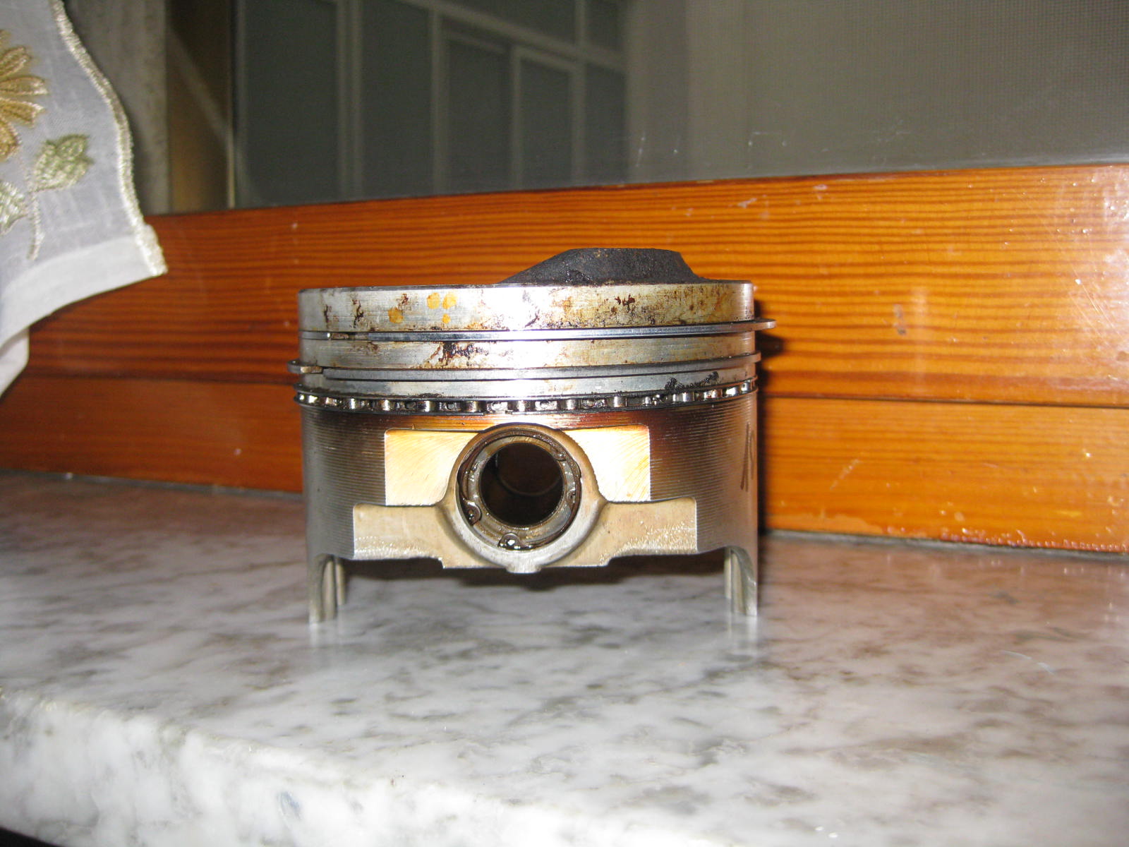

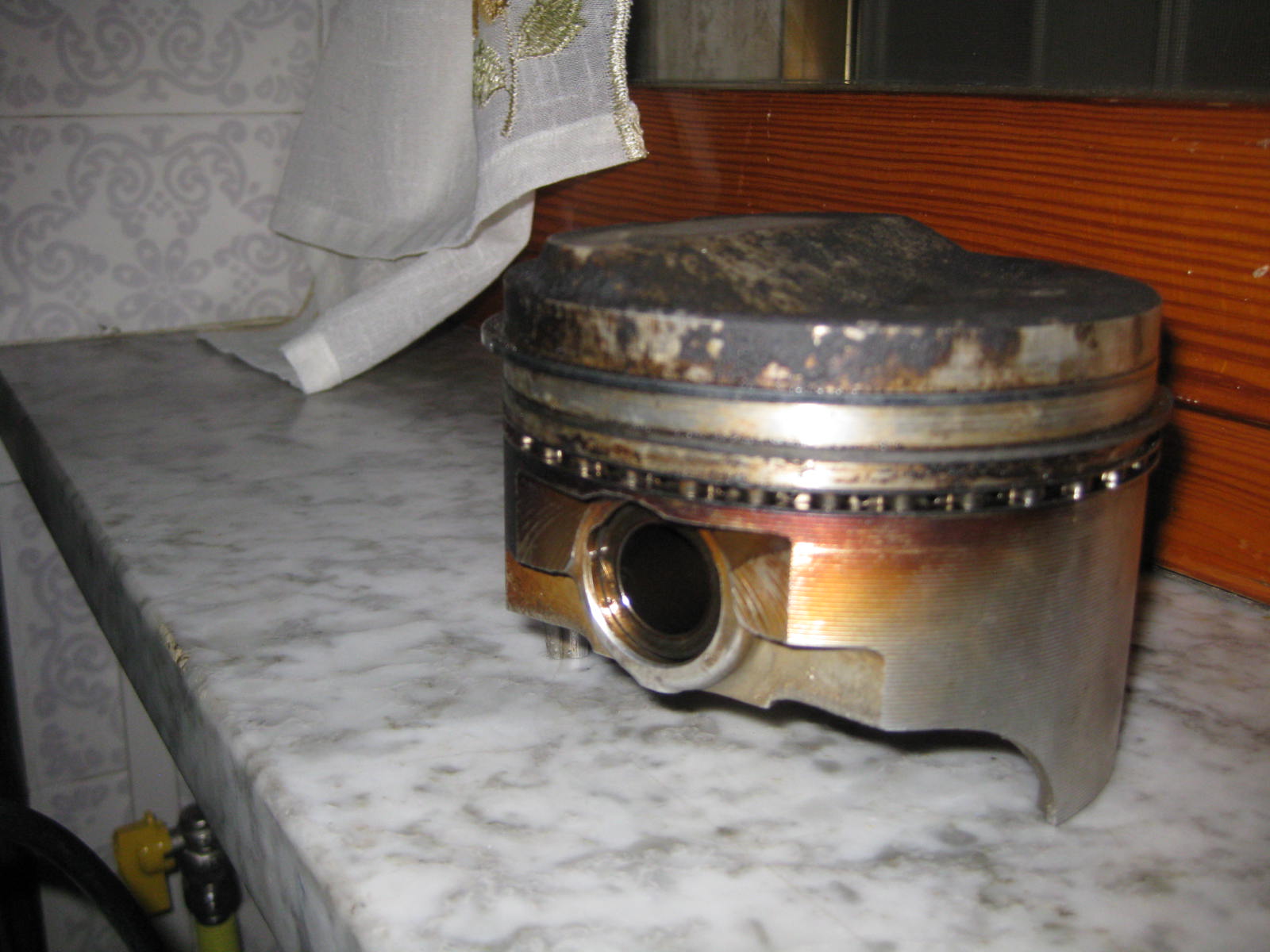

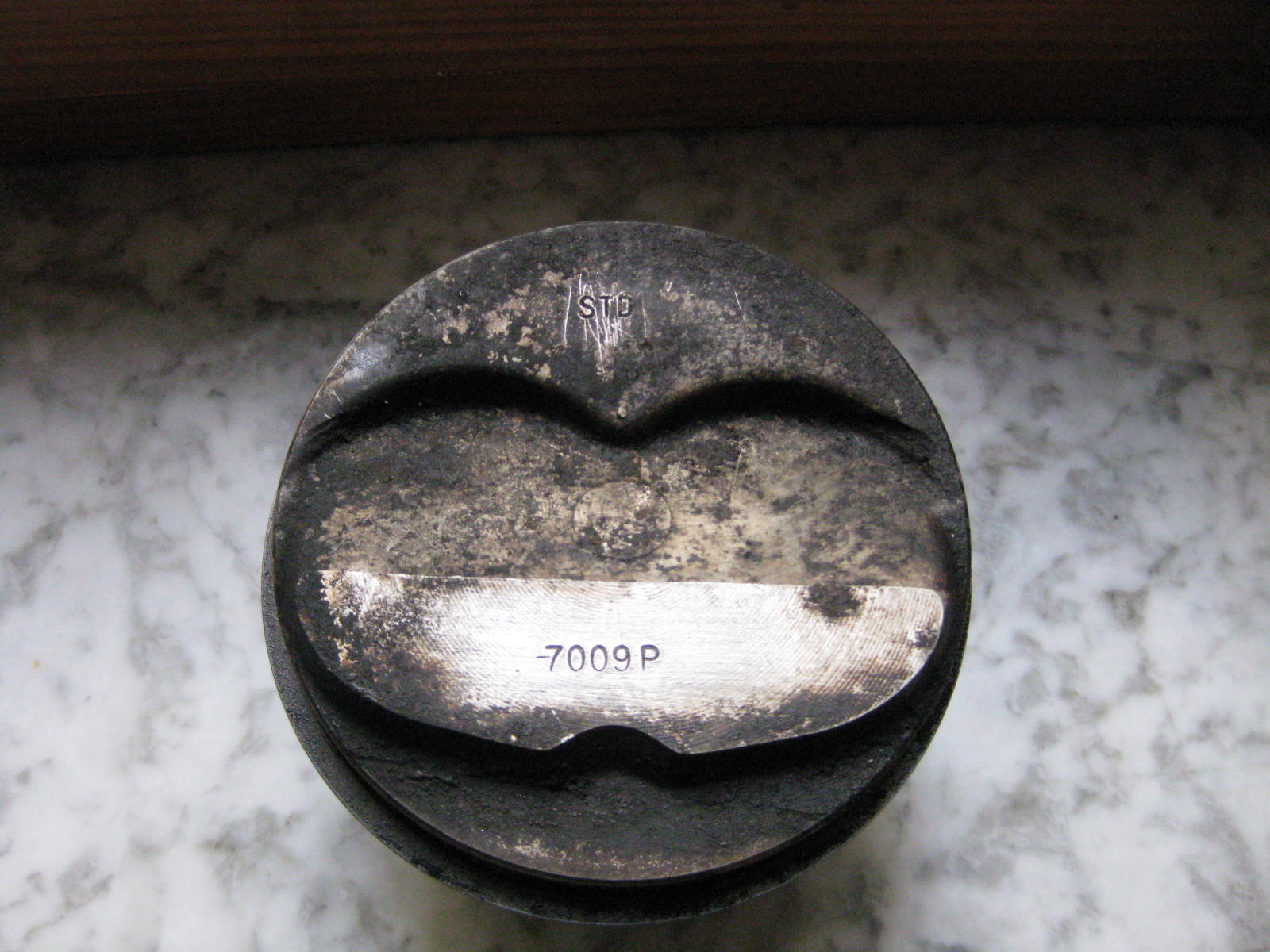

comprato questo set di pistoni da Summit, mi servivano quelli stock di 4.000 in, visto che i vecchi erano 191, 60mm, praticamente sono questi:
http://store.summitracing.com/partde...0&autoview=sku
nel momento in cui sono andato al rettificatore, abbiamo notato che gli spinotti andavano messi a caldo nelle bielle, gli originali avevano invece dei fermi, il meccanico mi ha quindi detto che quelli nuovi non sarebbero andati perchè poi avrebbero avuto gioco nelle bielle e me lo ha fatto anche vedere infatti aveva ragione. quelli vecchi hanno la scritta STD -7009P, e cambia sia l'altezza che la forma, sicuramente più compressi, allego le foto dei vecchi e spero che qualche luminare mi illumini con qualche link dove trovarli o mi dia qualche indicazione.
grazie anticipatamente a tutti.
