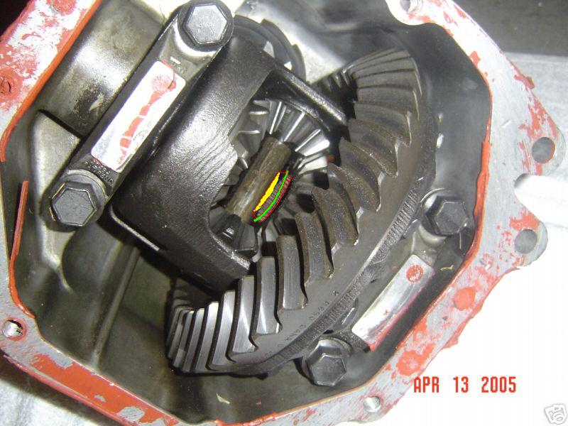

    Il mozzetto laterale si infila dentro un millerighe e viene tenuto da un anello seger che c'è all'interno del differenziale.
    ...una foto...
    86,55KB
    Come si vede nello schema (lo so che fa schifo.... ma in 3 secondi dall'ufficio non so fare di meglio....) la parte terminale del fusello (in giallo) appoggia sul "cross-shaft" che tiene i satelliti.
    L' anello seger in verde impedisce l'estrazione del fusello.
    Lo sforzo maggiore che si ha in questo insieme è di compressione del fusello verso il cross-shaft (immagina la pressione della gomma in curva....) e nel tempo la testa del fusello INESORABILMENTE si consuma... ed anche un bel po' !!!!!!
    Se c'è questa usura, ovviamente, si genera un grosso gioco assiale tra le due posizioni estreme (tutto dentro/tutto fuori) che comporte due conseguenze...una meno grave l'altra di più:
    1) La posizione della ruota non è fissa assialmente, il che comporta variazioni considerevoli di CAMBER e di CONVERGENZA di ogni singola ruota.... con conseguente imprecisione alla guida. (quella meno grave....)
    2) Se l' usura prosegue, può arrivare ad aprire la gola di alloggiamento del seger con conseguente uscita del medesimo.
    Conseguentemente il fusello potrà sfilarsi di quanto ritiene opportuno (anche molto...) ed il seger (o tutti e due...) se ne andranno in giro per il differenziale..... provocando una immediata necessità del "dentista" agli ingranaggi!
    ( te lo devo dire che questa è la più grave?????)
    Conclusione:
    SE DAVVERO C'E' UN GIOCO ASSIALE DI CENTIMETRI, DEVI ASSOLUTAMENTE SMONTARE IL DIFFERENZIALE E VERIFICARNE IL MOTIVO!!!!!!!!!!!!!! !!

    Per tale mestiere di revisione é necesario smontare il differenziale o lo si puo' anche eseguire lavorando dalla 'apertura' mostrata nella foto ?
    Grazie ancora
    Ciao
    Purtroppo lo devi togliere.... e se il problema è l'usura di cui parlavo...
    allora hai 2 possibilità!
    1) compri i joke nuovi...
    2) li porti ad un' officina rettifica in gamba e li fai risaldare in testa per poi rettificarli portandoli a misura...
    Spera anche cha il cross-shaft sia in buono stato.... potrebbe essere consumato anche lui!
    Auguri...... e facce sapè!
