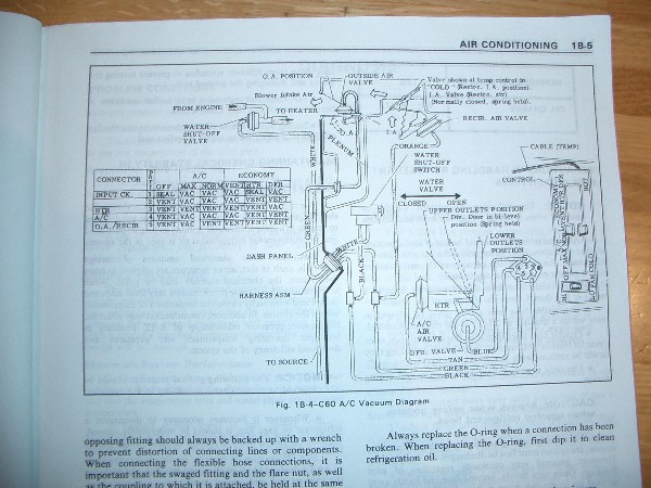

Sicuramente qualcuno ti dara lo schema di montaggio, Pierpaolo ha il manuale di assemblaggio della 79, magari se riesce a fare una scansione della pagina relativa!!io ho quello della 74, sennò te lo facevo io!!
Salve a tutti! mi sto accingendo a riparare l'impianto di riscaldamento e aria condizionata della mia 79, ma sono impelagato in un problemaccio!!! Quei maledetti tubicini collegati ai vacuum del riscaldamento posizionati sotto il cruscotto, sono quasi tutti scollegati o mancanti.Ho comprato i tubi nuovi ma non ho ricevuto lo schema di montaggio. Non so come fare, anche perche' dopo aver smontato tutto il cruscotto, devo per forza riparare il tutto. Non e' che per caso uno di voi si ritrova lo schema di collegamento di quei benedetti tubicini cattivi?
