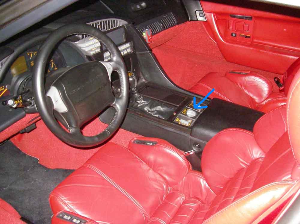

    selective ride option, manettino montato sul tunnel dietro il cambio (giusto? no, perchè ho avuto una discussione con un meccanico ieri che dice che è sul cruscotto vicino al volante...), quando ho acquistato l'auto si toglieva, ho chiesto che mi fosse sistemato e.. ora resta in sede, ma non funziona.. quale potrebbe essere il problema? HELP... I NEED SOMEBODY.. HELP..

    Ciao,
    nella mia che è un 90 (plancia nuova) la manopola del selective ride control si trova in mezzo alle 2 manopole per la regolazione dei sedili, dietro al cambio.Guarda l'immagine.
    Bè, comincia a vedere che nn sia un problema di contatti all'interno dello scatolottino della manopola, vai da un elettrauto o da un meccanico in gamba!!
    Poi c'è l'opzione che gli attuatori sugli ammortizzatori siano rotti, ti posto un link, guarda come li riparano negli USA
    http://captainzcnc.com
    Comprare tutti gli attuatori nuovi costano un bel po'...
    Spero di esserti stato di aiuto!!!

    MI è VENUTO ANCHE IL DUBBIO CHE GLI AMMORTIZZATORI NON SIANO I SUOI ORIGINALI MA AFTERMARKET... IL CHE SAREBBE IL MALE MINORE
    Oddio, il male minore...quelli bilstein che servono da accoppiare al sistema fx3 costano un botto!!!
