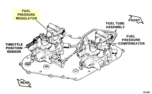

Come si vede dal disegno, il regolatore di pressione della benzina nell’impianto TBI di una C4 dell’84 (o anche una C3 del 82, che utilizza la stessa iniezione) è integrato nel corpo farfallato lato guidatore.

Smontare il “Fuel Meter” che è la parte superiore del Trottle Body posteriore svitendo le viti torx che vedete da sopra (mi raccomando quello dietro, l’altro ha al posto del regolatore un compenzatore per bilanciare la pressione tra i due Trottle Body). Se riuscite a procurarvi una nuova guarnizione, male non fa, anzi…

Per misurare la pressione (che dovrebbe stare tra i 12 ed i 14psi) , le istruzioni GM dicono di montare il manometro smontando il tubo che congiunge i due corpi farfallati (fuel tube assembly, nel primo schema) con una T di gomma con raccordi da ½ pollice (se ricordo bene). Io ho trovato più pratico montare provvisoriamente il manometro sul tubo di gomma della Fuel Line che passa vicino al Condizionatore. Bastano due pezzi di tubo da benzina e un paio di fascette.
