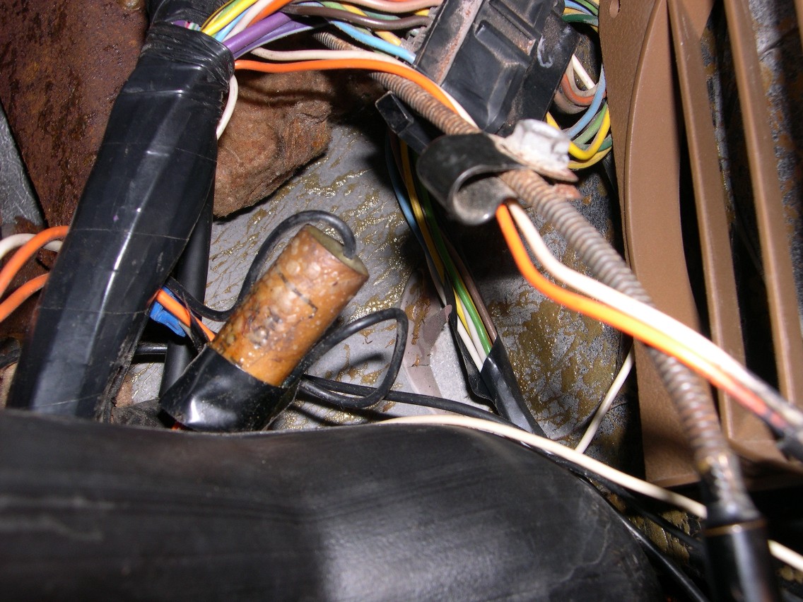

sembra un condensatore poliestere....
il resto boh!
a cosa dovrebbe servire? dovrei cambiarlo?
il resto boh!
si trova sotto lo sterzo vicino ai fusibili
ma sara' funzionante? e che funzione avrebbe???
è un condensatore , non sopportano l'umidità e scoppiano , dovrebbe servire per l'intermittenza o la temporizzazione del tergi.....
per vedere se è ancora funzionante dovresti avere un tester a disposizione e mettendolo su misura hommica dovrebbe segnarti la scarica del condensatore
Ciao Farelbert
E' un condensatore, c'è anche sulla mia C3 del 75, nella stessa posizione.
Dovrebbe servire a evitare che i disturbi prodotti dallo switch degli stop e/o dal "buzzer" di allarme cinture di sicurezza e/o dalla centralina di comando delle freccie e stop, si sentano sulla radio.
Anche se sembra messo male in realtà è un problema estetico, ma probabilmente funziona bene; se non si sentono scariche o fruscii sulla radio quando freni o quando metti la reccia vuol dire che è brutto ma fa il suo mestiere.

Ciao Farelbert
