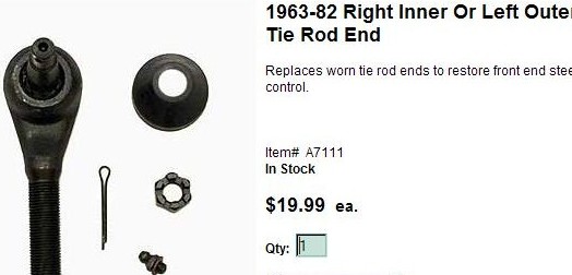

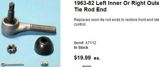

Consultando il catalogo, ho trovato:
e
Conosco i significati di "Inner" e "Outer", ma qual'è quello giusto?
Cioè, ne ordino uno e uno, oppure vanno tutti e due dalla medesima parte?
Scusate l'ignoranza, ma vorrei evitare di far arrivare doppioni o, peggio, pezzi che non fanno al caso mio.

La filettatura è una destra ed una sinistra.... sennò non potresti regolare la convergenza senza smontare le testine.... no?![]()
Cioè, in definitiva, io ordino nr. 1 art. A7111 + 1 art. A7112.
Giusto Prof?

Per le testine dello sterzo il colore è irrilevante.... sempre due coppie!!!!!
Due interni e due esterni!![]()
