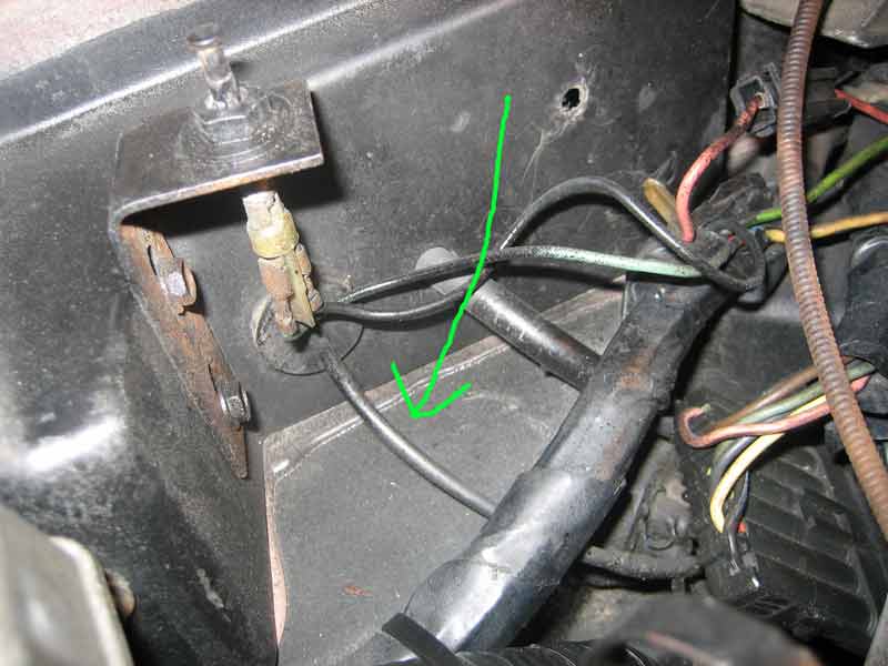

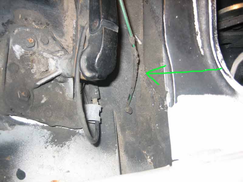

    Ho trovato quest ofilo staccato... in realtà non so dove collegarlo, sembra una massa, ma come mai da dentro il vano motore , viene a prenderla nel vano tergicristalli? Qualcuno indovina cosè e a cosa va collegato?

    La mia è del 74, cmq se metti una foto da dove si capisce di che part del cofano stiamo parlando, ad ora di pranzo che passo a casa do uno sguardo sotto al cofano...
    E' la parte del vano motore lato passegero, quello che vedi nella seconda foto (A fianco della mia bellissima freccia verde ) è la parte iniziale del tergicristallo dx. non so però se dal 74 all'81 sia rimasto uguale, ti ringrazio in anticipo..

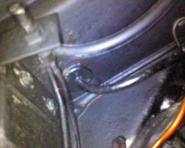

    Allora ho fatto la verfica richiesta, ti confermo che è una massa, visto che nel 74 la paratia nel vano tergicristalli era sostituita da una retina...
    Il cavo in questione si unfila in una borchietta sul firewall posta circa all'altezza della stecchetta dell'olio del cambio automatico (la mia e 454 su th400... spero che il riferimento della stecca dell'olio cambio resti valida anche per te...)sutto un certo croviglio di fili.

    Questo è il cavo che ho seguito...

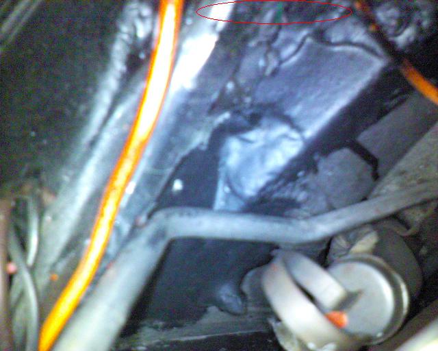

    Questo è per farti capire più o meno dov'è la borchietta di cui sopra...
    54,61KB

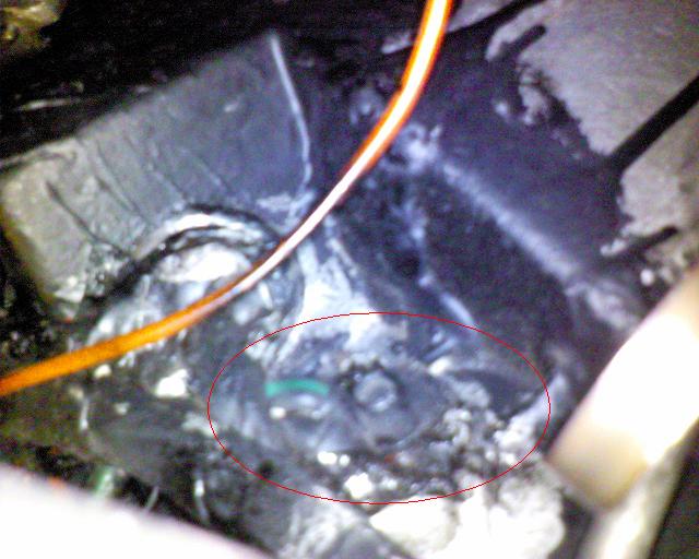

    e questa è la borchietta ripresa a testa in giù dal blocco motore (ricorda che è sul firewall
    59,45KB

    Ragazzi , ho trovato, non era la massa, ma il tubicino VACUM che gestisce l'apertura e la chiusura del flusso d'aria del riscaldamento da Circolo interno e Circolo esterno.
