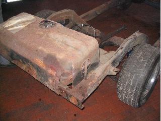

    vorrei smontare serbatoio benzina della C3
    E' vero che devo staccare la scossa? grz
    cowmiles_
    ...la scossa l'hai presa stamattina, appena sveglio!
    Vorrai dire la scocca???
    Bella domanda, sicuramente se ti darò una risposta tipo, qualcuno ti dirà l'opposto, comunque dipende dall'anno, nel senso, che fino al 73, quindi senza bumper posteriore, perchè hanno i paraurti cromati, togliendo la ruota di scorta con il suo contenitore, marmitte e il filler neck, cioè la parte terminale della carrozzeria, riesci a sfilarlo da dietro.
    Nei modelli posteriori, penso sia un bel casino, però, facendo allo stesso modo e togliendo il supporto del telaio, a cui vanno ancorate le due striscie metalliche, che lo tengono, forse spostandolo da una parte, lo inclini, per poterlo far uscire e...forse esce!
    Caso contrario, smontare bumper posteriore!
    Attento ai condotti benzina ed ai fili elettrici!
    Mr_hd
    credo che quelle dal 74 in poi, si sfili da sotto, dopo aver fatto le azioni dette da claudio.
    cowmiles_
    ...ah dimenticavo, alcune annate, credo dal 74 al 77, avevano una lamiera di protezione, attorno al serbatoio, quindi leggermente incasinato, perchè non ti permette movimenti di traslazione!!
    Comunque, dovresti dirci l'anno della macchina!
