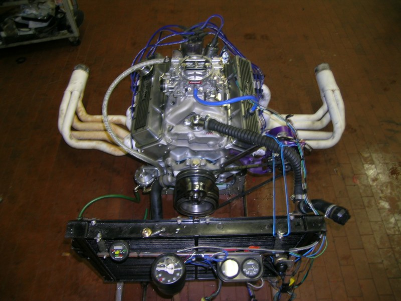

    E' nat nù criatur nir nir!!!! Ecco a voi le foto del bimbo.... i primi vagiti li abbiamo sentiti domenica mattina, messo in moto con i collettori Hooker alle 10 di mattina, abbiamo aperto la porta del capannone lo abbiamo rivolto verso fuori e abbiamo svegliato mezza Pistoia hehehehehe

    Mamma miiii...ma quant'e' belleilll ....e che vociona che ha ehehehe

    ma perchè non hai montato le mitiche teste Moroso?

    C'è da precisare una cosa però..... io l'ho..... diciamo fecondato, ma chi lo ha fatto nascere è Pier Paolo!!! Vabbè io ho fatto la parte più faticosa...... (o forse la più divertente?) Boh...
    Cmq Ragazzi PierPaolo è un cacacazzo di prima categoria, mi avrà fatto 50 cazziate, mi ha comandato a bacchetta come un operaio senegalese in una fabbrica di copertoni, mi ha fatto lavare tutto, per poco pure la macchina dovevo lavargli, gli andavo a prendere il caffè, gli passavo gli attrezzi pediatrici, più mi cazziava e più ridevo, più mi sottomettevo e più si divertiva quel bastardo..... insomma ragazzi non si sopporta più di due giorni, però........ c'è da imparare con lui, in officina lui ci stà come Totti allo stadio!!!!
    Non vedo l'ora di sgommare col nuovo motore made in PierPaolo!!!!

    Però, tenendolo in riga per benino, da venerdì pomeriggio..... domenica mattina abbiamo messo in moto e girava pure bene!
    Un bel tour de force, ma le cose si fanno così..... diritti fino alla meta!
    Tenendo conto che abbiamo dovuto rismontare 3 bielle con pistoni annessi per problemi di "clearance" con l'albero a cammes..... molarle.... rimontarle etc... che la coppa dell' olio del motore di Alain era a Napoli ed abbiamo dovuto modoficarne una che avevo io... che ho dovuto rifare la flangia della pompa dell'acqua al tornio visto che Alain aveva comprato la pompa sbagliata... Abbiamo dovuto cercare le rondelle dei bulloni testa e riforarle tutte per adattarne il diametro... DIREI CHE ABBIAMO PURE FATTO ALLA SVELTA!!!
    Alain faceva la "bella lavanderina" e gli facevo pulire, lavare, sgrassare e spazzolare tutto.... hehehehehe.... e pure a prendere il caffè è dovuto andare!
    Comunque tutto è bebe ciò che finisce bene..... il 383 frulla e frulla bene!

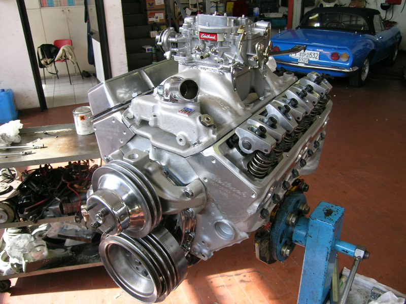

    Configurazione classica....
    Rotating assembly Eagle
    Teste Edelbrock Performer RPM
    Cammes Performer RPM
    Collettore Performer RPM Air-Gap
    Carburatore Performer 750-CFM
    .... più tutti gli accessori del caso!
    Un buon 383 dal quale ci si possono aspettare 420-430 Hp.... un pochino "choppy" al minimo, ma pronto e nervoso al salire di giri!
