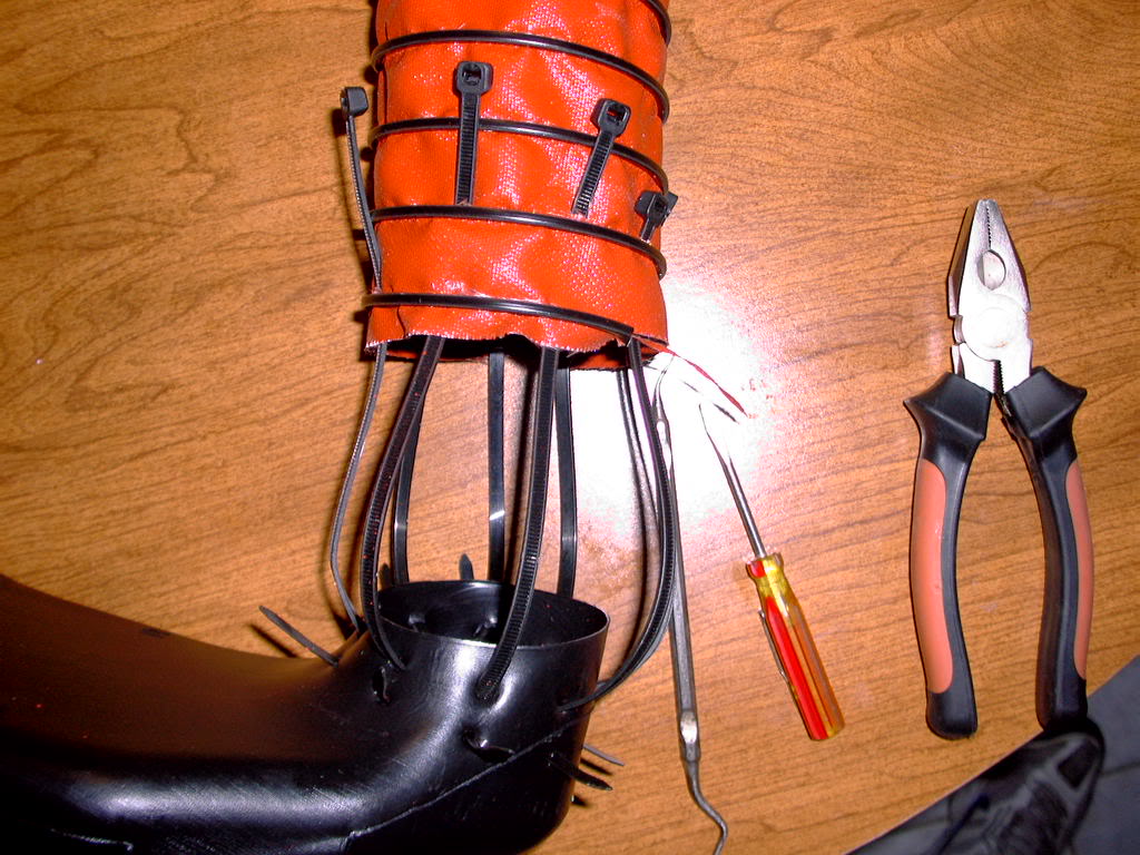

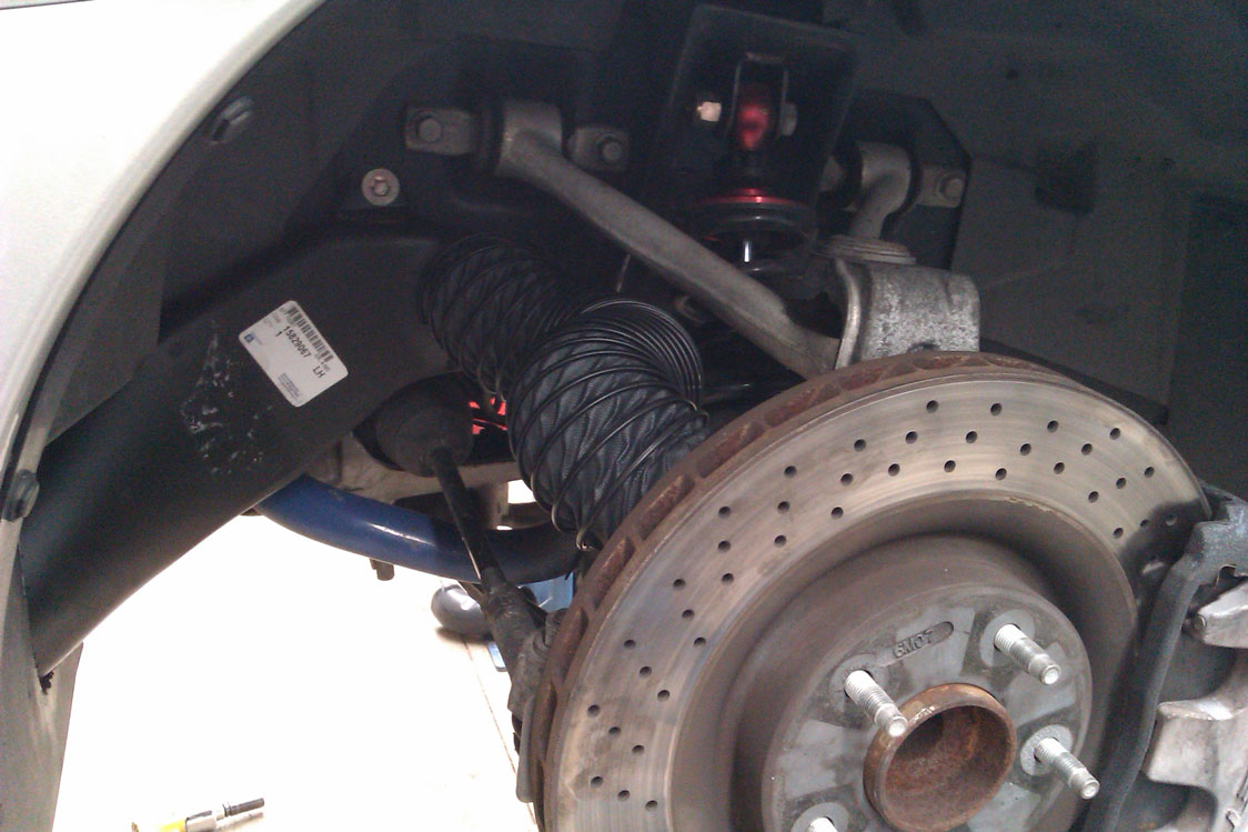

Ciao Stefano, è una lavoro che avevo fatto anche sulla mia proprio l'anno scorso.
Avevo montato il kit della
Quantum, che costa meno di quello della LG ed è meglio perché prevede il raffreddamento del sensore ABS che invece su quello della LG non è presente. Tra l'altro il supporto della Quantum ha in più delle schermature per riparare dal calore i giunti (lo vedi in foto) delle sospensioni.
Questo è il lavoretto fatto sulla mia.
