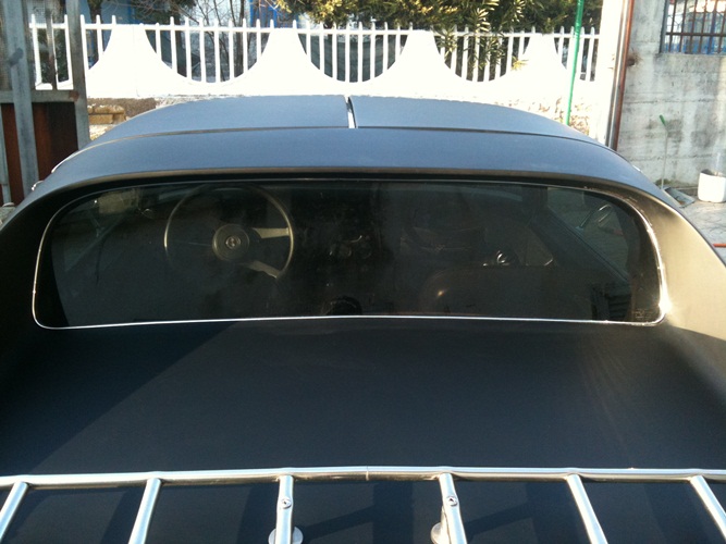

Per non vedere il silicone o la guarnizione originale ho messo una stricia cromata adesiva .

Non riesco a capire come dev'essere esattamente la guarnizione posteriore del lunotto. Fin'ora ho indagato bene solo su 2 vette che come la mia, invece della guarnizione hanno un giro di silicone alquanto truce a vedersi. Ho provato a cercare con gugle ma non trovo foto di quel particolare. O molto più probabilmente non conosco il termine tecnico. "corvette c3 rear window weatherstrip" è corretto ?
Avete qualche foto delle vostre vetro piatto ?
Grazie !!

E' un'idea anche questa...
Ma se volessi avere una situazione come da origine, devo andare da summit o dall'idraulico ?
Tu non hai il vetro che si toglie, quindi fino al 72!
In quel caso c'è la guarnizione, per gli altri, solo sigillante o meglio Strip Calk, che sono striscie di stucco nero.
Cercare una C3 prime serie, mi porta a informarmi come sono fatte, ma di parecchio.

Ha ragione lo Zio..
Sulla tua, come del rsto sulla mia...solo truce striscia di sigillante nero..non bellissimo ma originalissimo!
Soluzioni?
Come MAX o eviti di guardare il lunotto posteriore
Ma non merita perchè il vetro piatto è stupendissimissimo!

Ottima soluzione max, per il resto quoto zio!![]()
