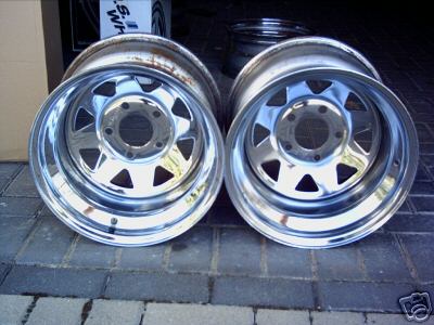

    trovati su ebay, le misure sono 10x15 di diametro, e ci siamo.
    erano montati su un Van GMC
    il pitch diameter e' 5x5"(5x127 mm).
    c'e' stampigliato: 10JJx15 ET 40 MT
    andranno bene per il posteriore???
    aiuto
    grazie

    NO.... la vette è 5 X 4,75"
    ..sorry!

    si, ci sono appena arrivato anche io...
    ma cosa e' sta misura? il buco in mezzo e la distanza tra i fori?

    no, è l' interasse tra due fori distanti (non affiancati)!

    si, ci sono arrivato per esclusione :-)

    devi misurare l'interasse di un foro ( poi ne salti uno) e finisci con la misura totale, da quello alla fine del terzo foro!

    sisi, grazie ho scoperto il trukketto!
    e ho anche trovato degli adapter da 5x5 a 5x4.75 secondo voi sono una porcata?
    dato che sono dietro ad un paio di cerchi da 15x10 5x5 li monto dietro con le 295 e si aggiunge anche un po' di spazio così riempio bene i passaruota dove rimanevano ancora 2 cm!!!
