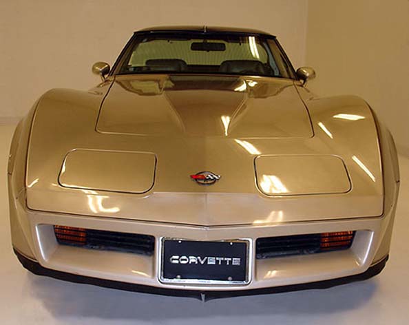

    Il mio mondo è fatto di piccole cose....
    un tale mi ha detto che la sua Porsche ha i fili elettrici anti topo.
    La mia Colly non ne ha bisogno ha Pink.....
    ciao a tutti Sebastiano
    non capisco perchè la seconda immagine non si visuaizza...
