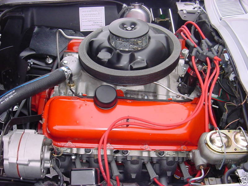

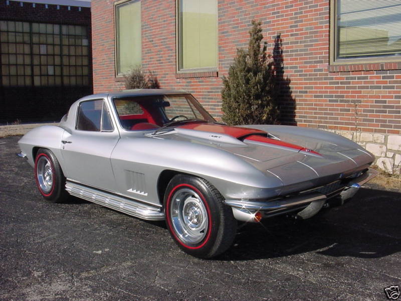

    se poi vi avanza qualche soldo...questa non è male. è un clone o tribute che si dica...
    http://cgi.ebay.com/ebaymotors/Chevr...spagenameZWDVW

    Bellissima..
    corvette c3 80

    Il Clone della L88 mi piace.... però cazzo 85mila dollaroni..... non sono pochi!!! Con quei soldi mi faccio una C3 in alluminio e Carbonio del peso di 800 kg!!!
