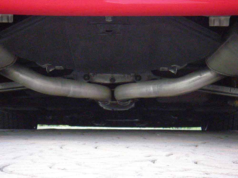

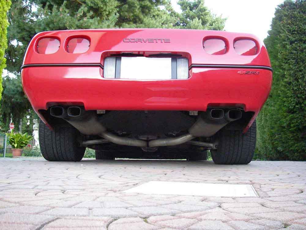

    Ciao Venom...
    La mia (zr1) ha lo scarico intero, cioè, parte dai catalizzatori ed arriva ai mufflers senza giunzioni. Mentre, quello delle altre vette, cosi' mi è parso di capire guardando sui vari siti che vendono scarichi negli usa, sono "sezionati". In poche parole, se volessi cambiare lo scarico io dovrei sostituire tutto il pezzo!!!
    Altrimenti dovrei tagliarlo a pezzi, ed è un peccato rovinarlo!!!
    Sicuramente qualcuno di piu' esperto ti aiuterà meglio di me che sono un principiante!!!!
