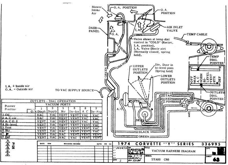

    Se capisco bene dall'assembly manual della mia '74 il selettore della temperatura lavora con un bowden, mentre la selezione delle mandate dell'aria dovrebbe essere elettrico e pneumatico... Ci sono circa 10 pagine che lo spiegano. Ti allego qui la tavola riassuntiva:
    85,97KB
    per capire se va a depressione basterebbe aprire le paratie, magari accendendo l'A/C, fare una bella frenata decisa , e dalle bocchette senti un suono tipo risucchio... dallo schema sembrerebbe a depressione...
    Paolo
    Il suono tipo risucchio si sente per un attimo anche quando si aziona il selettore del clima...
    Ma le altre auto USA avevano lo stesso sistema per il comando delle paratie?
