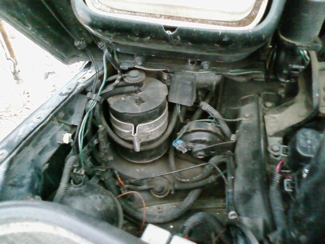

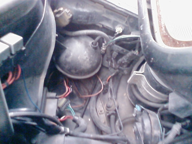

    foto barile + boccia

    se serve altro dimmi pure
    Ma a cosa servono?
    Nella mia ho solo la boccia, niente barile...

    Sono cose caratteristiche !!! C'erano anche sulla mia Camaro del 75
    il barile credo serva per recupero vapori benzina ma non sono sicuro , mentre la boccia serve forse per il cruise controll oppure l aria condizionata .......... in molti li tolgono ......... prima o dopo riusciro a capire a cosa servono e se servono effettivamente o se sono solo pagliativi antinquinamento o simili .......

    Fanno parte dei sistemi anti inquinamento, ti farò sapere meglio a breve
    Allora...il barile fa parte del sistema EECS . EECS significa Evaporative Emission Control System.E' una sorta di filtro per il ricircolo dei fumi. Sulla mia Camaro l'ho smontato dopo 20 anni ma era ancora pulito. La boccia dovrebbe far parte della stesso sistema ma non ne conosco la funzione precisa. Se non danno fastidio li lascerei.

    ti ringrazio gentilissimo....ora ho capito ke mi manka la boccia....ma il sensore elettrico,dove entra ed esce un tubo è uno.... o sono 2 io ne ho solo 1....ed infine dato ke nn riesco a capire dove vanno attaccati tutti quei tubi se riesci a farmi uno skema oppure altre foto...te ne sarei grato....grazie

    appena posso/mi ricordo ti faccio altre foto

    ..esatto, il barilotto contiene semplicemente carbone attivo per il filtraggio dei vapori olio motori per ridurre l'inquinamento,la boccia se non ricordo male dovebbe essere un ''polmone'' di compensazione per far funzionare il cruise...
