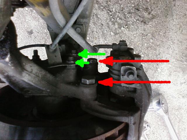

il mozzo si toglie allentando i 4 bulloni (chiavi da 15) che lo sostengono
dove c e la freccia gialla ci sono i dati , nella mia macchina non si vedevano perche sporchi di terra e morchia
69,53(censurato)KB
i 2 bulloni (freccia gialla) dalla parte della portiera sostengono la piastrina di alluminio che sorregge il cavo dell ABS (freccia blu)
si svitano prima i due dadi e poi si toglie la piastrina
poi si procede allentando le 4 viti (freccia rossa) tenendo fermi i dadi (freccia verde)

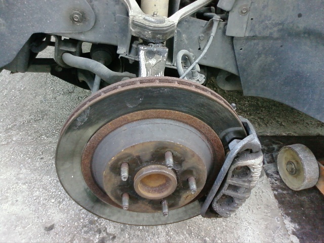

47,17(censurato)KB

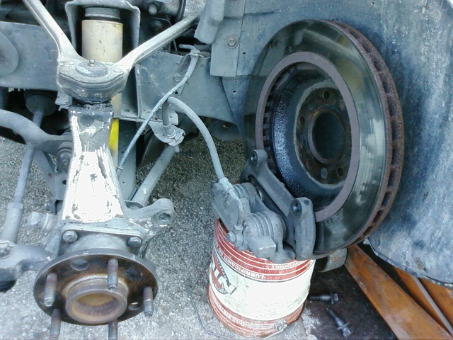

arrivati a questo punto basta sfilare il mozzo tirandolo
