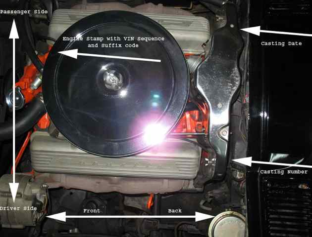

Chiedo conferma a chi può aiutarmi se la lettura del numero motore della c1 è sulla parte ant. o post. del blocco motore e su quale lato? non lo ricordo.

preciso che il VIN sui motori corvette appare a cominciare dal dicembre del 1959 ( costruzione veicolo completo ) !! in quelle prima viene estrapolato dai codici di assemblaggio e fusione del blocco .
Grazie Fabri domani vado per fare foto cosi da completare la scheda tecnica ASI, e con l'occasione le posterò sul forum.
Comunque ti riporto i numeri che hanno accompagnato la c1 all'atto della vendita.
N. telaio E57S106303 (di 6339 costruite)
engine casting 3731548
front pad stam EG
engine suffix IIF1226EG in take #8739653
Dammi un tuo parere

si mi pare tutto ok, il casting nr. 3731548 é il blocco del 57, il pad number dice Flint dicembre 26 - EG nel 57 sta per hi lif cam 2x4 carb 270 hp
per intake ( collettore di aspirazione ) hai letto male o han fatto un errore di stampa é 3739653 la prima cifra non é un 8 ma un 3 !
per la 71 é lo stesso.
manca solo da vericare la casting date si trova di fianco alla spinterogeno
