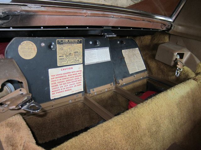

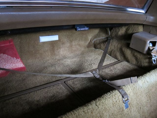

    ora il bagagliaio sembra molto + piccolo
    62,18KB
    59,52KB
    oggi comincio con i sedili, vediamo le sorprese

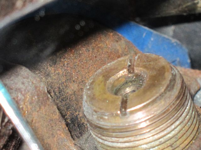

    dopo qualche telefonata preziosa con daniele che mi ha guidato in un test completo sono riuscito ha capire che il problema per fortuna sta nella 'attacco dello spinterogeno al cavo che ruota, ora sono più tranquillo e devo solo fare in modo che il cavo trovi la sua sede ideale nello spinterogeno, forse si é usurata o si é rotta.

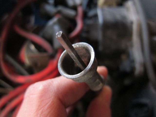

    ecco il cavo che si infila nello spinterogeno, girandolo con un avvitatore tutto ok,
    33,08KB
    una volta avvitato in sede non gira , come se fosse troppo piccolo per agganciarsi allo spinterogeno, qualcuno sa se serve un pezzo di unione ?

    sede consumata , guaina strozzata quando montata

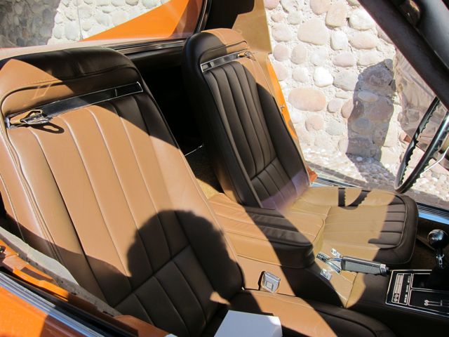

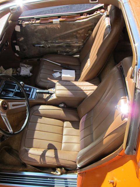

    intanto anche i sedili sono andati su:
    61,99KB
    63,34KB

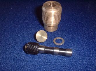

    credo proprio che devo ordinare questo kit, intanto continua le indagini, se qualcuno ha un consiglio ....

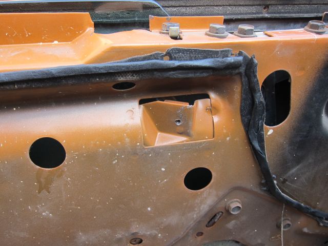

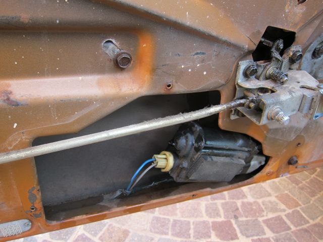

    ok, oramai é fatta, anche i pannelli porta sono su, ho dato una lubrificata ai vetri laterali elettrici per guadagnare la vecchia velocità
    54,7KB

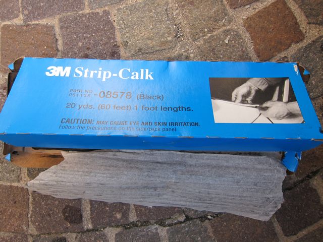

    poi ho riattaccato i nailon protettivi con del bond, quello che daniele chiama stucco baucco
    54,88KB
