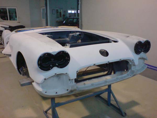

    Salve a tutti e scusate l'interruzzione dovuta a molti motivi, non tutti legati alla C1.
    Sul fronte restauro, i lavori di carrozzeria sono avanzati e siamo alla fase finale di preparazione prima della verniciatura. Attualmente la macchina e' in fuller ed in fase finale di carteggiatura finissima.
    I copricerchi sono stati ricromati (Galvanica Spino d'Adda).
    La meccanica e' rimasta indietro a causa del fatto che i pezzi ordinati presso Corvette Central negli USA arrivano a rate.
    Spero di avere presto delle novita' importanti.

    Adi posso farti un'appunto sulla macchina?
    Io l'anno scorso ne ho vista una uguale alla tua, in fase di completamento del restauro totale con frame-off, ed ho pure visto tutte le parti lucide della C1, come le cornici vetro, rear deck, etc e ricordo che i copricerchi originali, non sono cromati, ma lucidatia specchio visto che il materiale è l'inox, quindi non sarebbero da cromare!
    Ciao.
    Andrea.
    Citazione:Messaggio inserito da ziobiagio
    Ciao.
    Andrea.
    Scusa il ritardo nella risposta!
    Hai ragione, gli originale risulta anche a me fossero lucidati a specchio. Il problema e' che i copricerchi che erano montati sulla macchina non erano originali, ma riproduzioni, e che la superficie anche lucidata non era granche'.
    Un tocco di cromo in piu' rappresenta una piccola licenza, che pero' non dovrebbe stonare.
