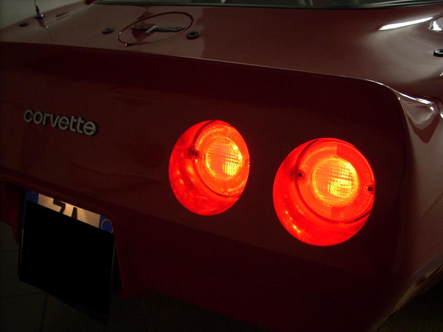

    Qui potete vedere i primi risultati con i prototipi (manca la retro perchè siccome volevo farmi un giro, ho collegato al volo solo l'indispensabile ).
    Quando li rimuoverò per piazzare i circuiti definitivi farò le foto dell'interno.

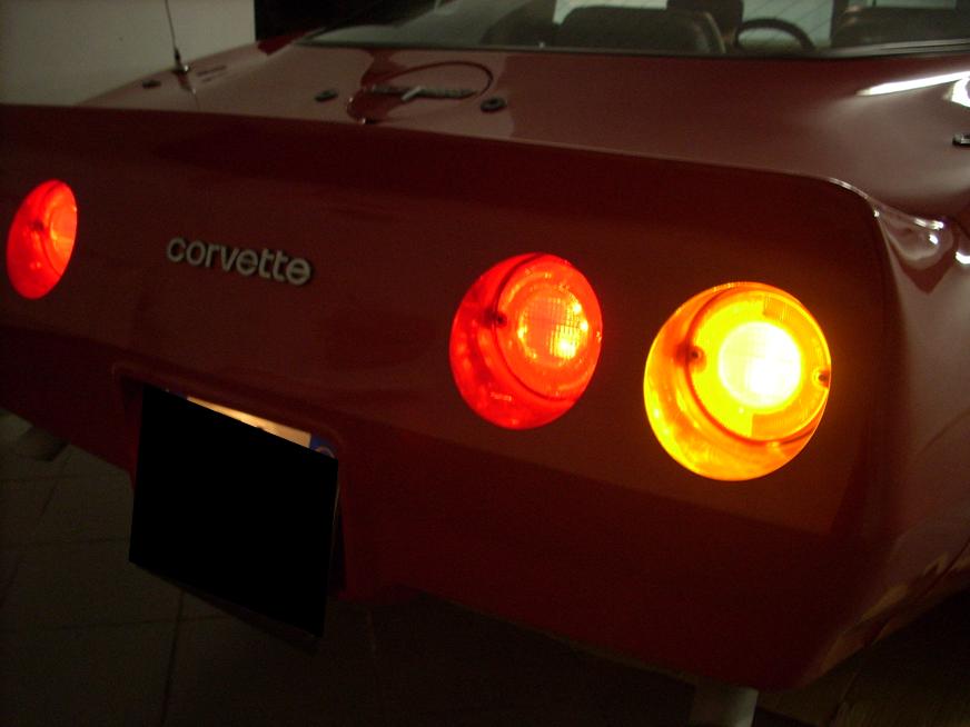

    In sequenza vede le posizioni, gli stop e la freccia (con posizioni sempre accese).
    43,27(censurato)KB
    45,63KB
    40,45KB
    Purtroppo le foto non rendono bene il colore: posso assicurarvi che il rosso non è vermiglio come può apparire ma bello sanguigno []

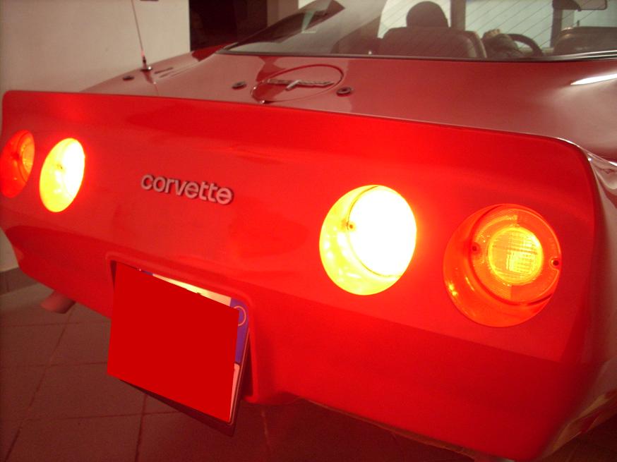

    Un grosso vantaggio nell'usare i LED per le frecce è che l'intero faro si accende uniformemente di giallo/arancio, diversamente da quello che avviene con la lampadina arancione che fa accendere di rosso il catadiottro (già provato).
    In sostanza ho quattro posizioni, frecce nei fari esterni, stop e retro in quelli interni.
    Ovvio che ho dovuto comunque abbandonare le plastiche rosse in favore di altre due della retro: integrare retro e frecce sarebbe stato un po' pericoloso...[B)]
    Eppoi mi piacciono un sacco le quattro posizioni perchè rendono il culetto più largo! [8D]

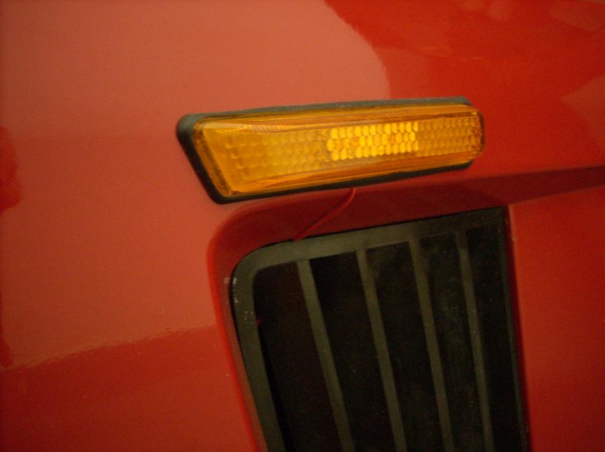

    L'ultima foto è relativa alla freccia laterale (sempre a LED) che se ne sta su con del biadesivo (no buchi, please!). Il filino in pratica non si vede (per un osservatore in piedi è infatti fuori visuale).

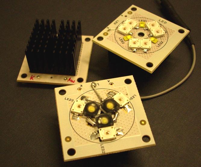

    Ecco quello che c'è dietro...
    Questi sono prototipi per i fari centrali (POS+STOP+RETRO) in due versioni. Quelli che monto ora sono identici a quelli in primo piano.
    I LED centrali sono solo per la retro, quelli più esterni per posizioni e stop (alimentati con due correnti diverse). Quelli delle frecce sono praticamente identici ma con LED gialli e rossi. Sul retro ho montato dei dissipatori di alluminio (necessari per quando si sta in coda con gli stop sempre accesi).
    Al momento ho fissato i circuiti ai fari con pezzetti di spugnetta biadesiva [xx(]
    50,34KB
    I circuiti di controllo sono in serie ai fili. Sono dei semplici regolatori di corrente costante (tranne per le retro che sono semplici resistenze come si vede in foto). Li ho montati sui fili di collegamento e protetti con guaine termorestringenti.
    Siccome sono un perfezionista, sono il primo ad ammetere che i circuiti stampati possono essere migliorati [:I].
    Probabilmente li rifarò dopo aver testato quelli attuali in tutti i modi...
