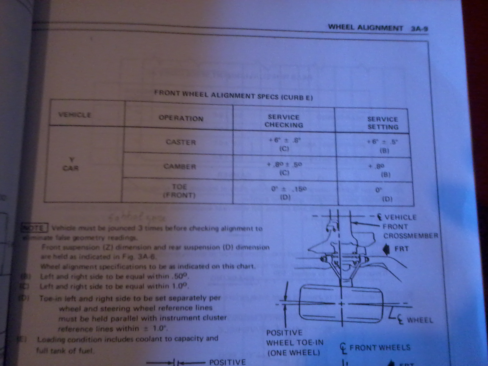

    NON LO SAPEVO !![:I][:I][:I] Bravo King !! Quindi la ruota interna sterza di più di quella esterna, ciò si vede molto chiaramente sulle C4 perchè , da quello che ho capito, ha un "toe" ( convergenza) pari a 0.
    Il manuale distingue tra "service checking" e "service setting" esprimendo valori diversi su toe, camber e caster..non so cosa significa. Qui sotto riporto uno schemetto che mi sono fatto:
    toe in : convergenza ; toe out : divergenza
    camber : campanatura o inclinazione della ruota
    caster : angolo di incidenza dei perni delle ruote anteriori
    Cosa succede se questi valori sono sballati ?
    - toe errato : "shimmy" ovvero vibrazioni al volante, pneumatici con usura irregolare ( usura solo sul fianco esterno = convergenza troppo accentuata ; usura solo sul fianco interno = divergenza troppo accentuata )
    - camber errato: usura errata dei pneumatici e errato controllo direzionale - la macchina non va dritta -

    Conclusione : la campanatura ( camber ) andava bene ( + 0,15° ); la convergenza era errata sulla ruota ant. destra e post. sinistra. Il cofano è leggermente decentrato ( poche decine di millimetro ) , lo lascio così,è veramente un'inezia.
    Sul camber vorrei spendere 2 parole conclusive:
    Il Manuale da una tolleranza tra +0,3° e +1,2°, ma francamente più è vicina a 0 e meglio è, dal momento che è una vettura sportiva.
    Dai dati scaricati dalla rete molti adottano un camber negativo ( da 0 a - 0,5° ) o addirittura - 1°. Le Corvette del Challenger avevano un camber a - 2,5°. Il camber negativo migliora l'aderenza nelle curve veloci ma rende la macchina più instabile e nervosa sul dritto su fondi non perfetti come le nostre strade, per cui è meglio non esagerare nella modifica. Con un camber vicino a 0 e una convergenza pari a 0 direi che è perfetta

    Non ce l'ho. Però posso dirti che tutte le macchine moderne per la misura della geometria delle ruote hanno i dati della Corvette dal 1990 in poi già memorizzati - penso perchè dal 1990 è cominciata la commercializzazione ufficiale di questa vettura. I dati della 1988 sono pubblicati sopra nel post, la fonte è il manuale d'officina.

    Infatti è così : la Casa indica i valori ottimali per confort e consumo dei pneumatici, per chi vuole maggiore grip deve adottare misure negative di camber : oltre ad aumentare il consumo dei copertoni avrà una macchina molto più reattiva e nervosa su fondi non perfetti ( es: prendi una buca e la macchina scarta ) rendendola quasi inguidabile nell'uso quotidiano.
