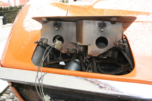

    comunque per il resto molto interessante sistemare i fari e le fibre ottiche, un pacco di roba in più rispetto alla più semplice C2, per non parlare del circuito vacum
    ecco i fari e le fibre ottiche per il monitoraggio...

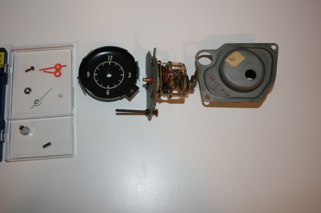

    poi l' orologio é ripartito con una semplice spruzzata di olio da circuiti elettrici (come parlato a tavola) ma cazzarola il comando per settare l' orario é tranciato prima del filetto del pomolo, per fortuna trovato e già comprato su ebay, che culo !!
    49,54(censurato)KB
    Anche il mio comando è tranciato, ma solo il pomellino, comunque se pensi si possa trovare ancora mi fa piacere.

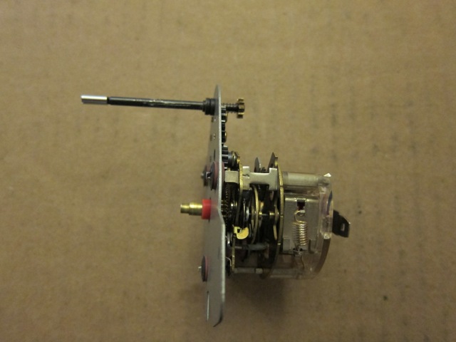

    hey lele anche io ho trovato e comprato solo il servo in kit , una figata :
    247,54KB
    quando l' ho visto non ci credevo, vai su ebay motors . com e cerca
    clock 1971 corvette , deve essere un orologiaio pazzo per avere un pezzo del genere, tipo 25 dollari. 45 con la spedizione ! un orologio originale con movimento elettronico costa un patrimonio ! a trovarlo, e il movimento al quarzo dei replica fa schifo!!!

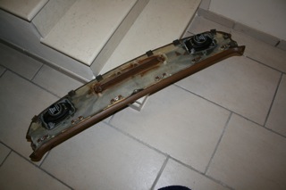

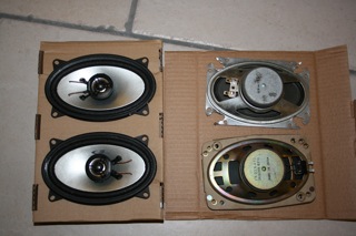

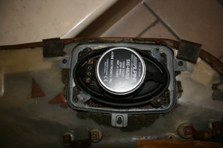

    visto che c'ero ho cambiato le due casse che erano conciate male....
    28,84KB
    questo modello di alpine 20-150 W suonano anche con il suo impianto e si montano senza fare modifiche solo una limatina a i fori delle staffe e poi un po di colla a caldo
    24,74KB
    la colla a caldo ripara e rimane un po marbida, ottima per riparare piccole crepe interne al dash o altri pannelli troppoooooo costosi da buttare....
    22,36KB

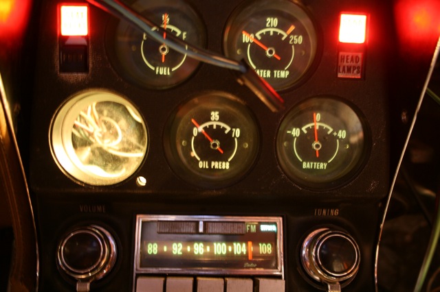

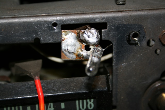

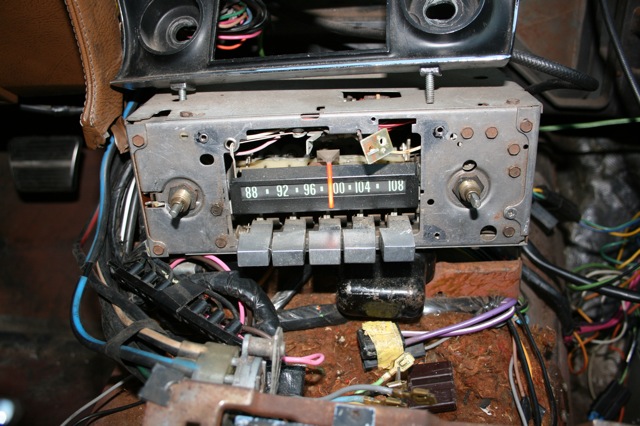

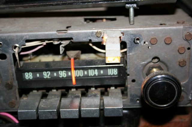

    oggi ho superato me stesso, nella radio c'é un piccolo bulbo ( grande come la punta di un uniposca) che si accende se si becca una stazione fm in stereo, beh mi son detto che vuoi che sia cambiare il bulbo.....mi si é polverizzato in mano ca......o
    112,48KB
    in pratica il bulbo stava sopra a quella piastrina verde sopra al numero 108, merda
    allora sono andato in un negozio tipo castorama e ho trovato il più piccolo bilbo osram da 12V, purtroppo quelli delle mini mag sono 1,5 x2 3 V, e con un saldatore da centro commerciale mi sono messo a provare l' impossibile...
    75,12KB
    evvvvai in mezzo a un fumo bianco da stadio saldo un polo, l'altro basta farlo toccare a massa.....
    73,93KB
    funziona !
    82,31KB

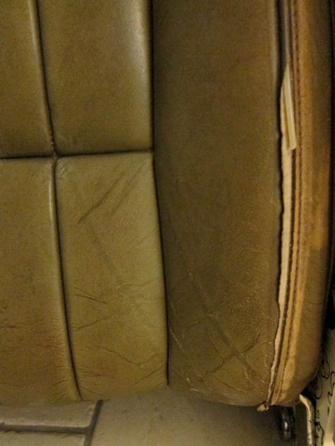

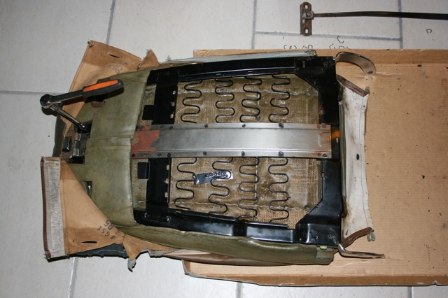

    mi sono messo a cambiare le schiume dei sedili (lavoro terrificante per le mie povere mani) ora i sedili sono dai solidi ragazzi della Color Glo per riparare i tagli e altri danni del tempo
    79,78KB
    90,96KB

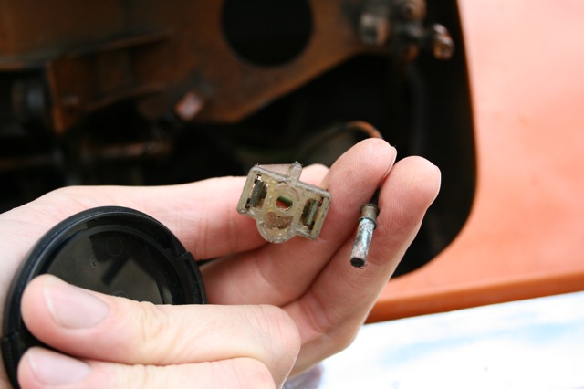

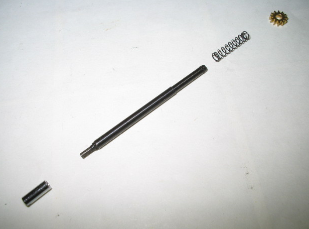

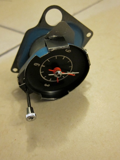

    poi mi é arrivato il perno per l' orologio, ora si può rimontare, montarlo non é facile ed i rischi di fare danni sono parecchi:
    59,77KB

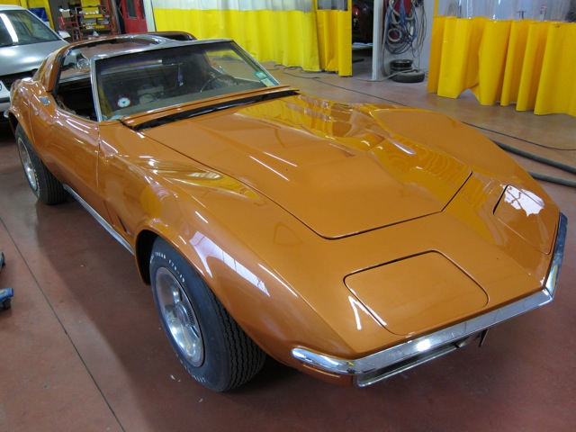

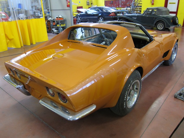

    in oltre dopo una consulta con il mio meccanico e carrozziere abbiamo deciso che il frame off può aspettare, e visto che con la famiglia e altri impegni ci vorranno altri 5 anni prima di cominciare un restauro radicale, quindi ho deciso di riverniciare la carrozzeria e per fortuna abbiamo trovato bel buono dove dare il fondo....
    96,31KB
    105,29KB
    non vedo l' ora di risolvere il resto dei problemi e rimontare gli interni
