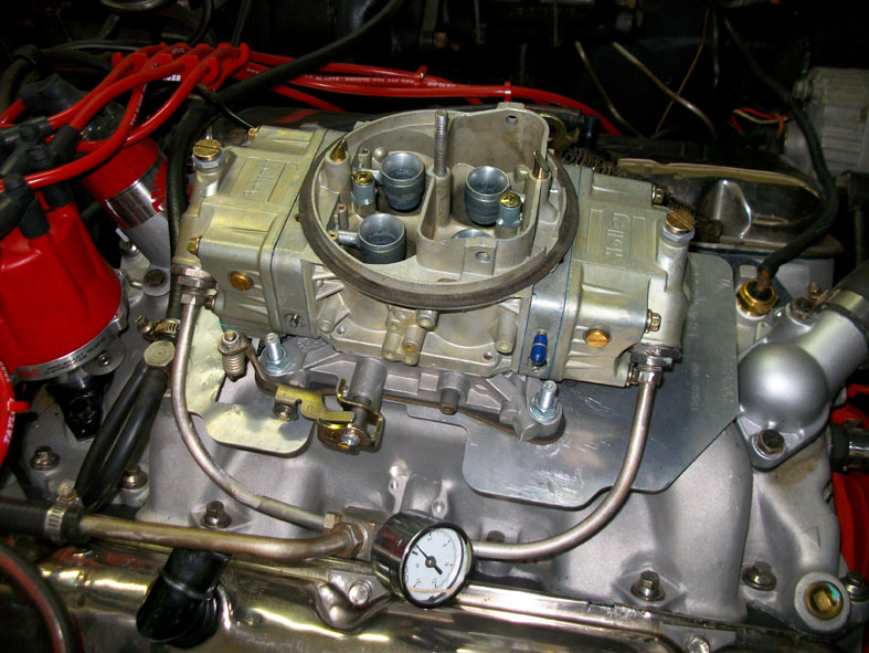

    -Carburatore nuovo .
    Holley 850 double pumper con booster anulari . i booster anulari hanno parecchio migliorato la guidabilità ai bassi regimi ( che comunque rimane "tosta" a causa dell'asse a camme ZL1 con parecchio "incrocio" )

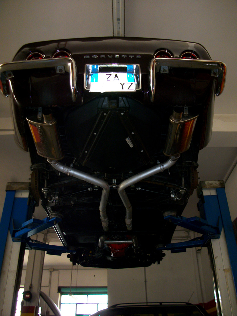

    Assetto Ribassato e vari lavori a sospensioni sterzo.
    tagliato quasi un giro intero alle molle anteriori (al posteriore ho i perni lunghi regolabili VB&P) . adesso l'assetto è giustamente basso anche se vorrei scendere ancora un pò.

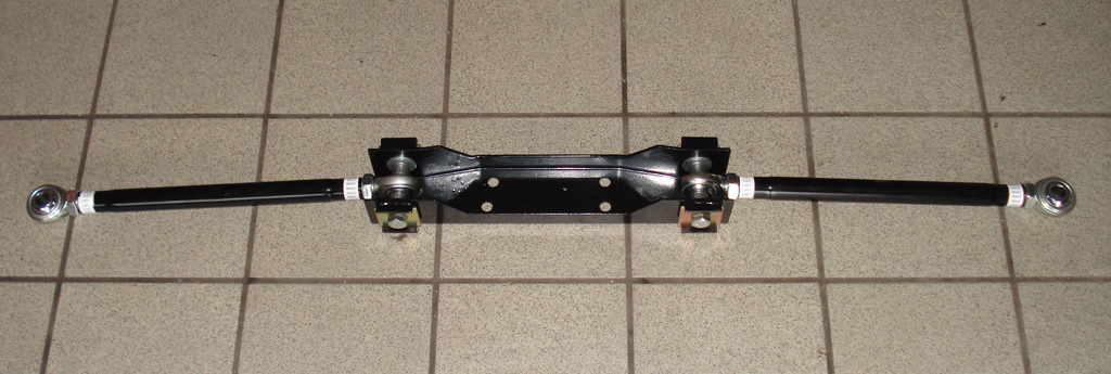

    -VB&P Camber strust ( smart struts) al posteriore ( vedi foto sotto) per togliere giochi grazie alle testine sferiche

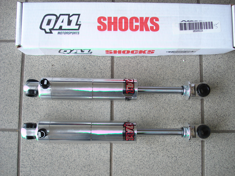

    ammortizatori post regolabili

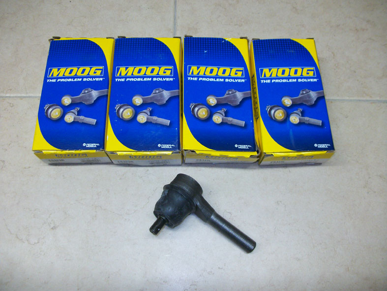

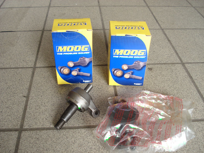

    -testine sterzo e ball joint MOOG . attenzione solo i MOOG sono ok e costicchiano . il resto sono cinesate che durano solo qualche centinaio di KM
    159,33(censurato)KB
    124,17(censurato)KB

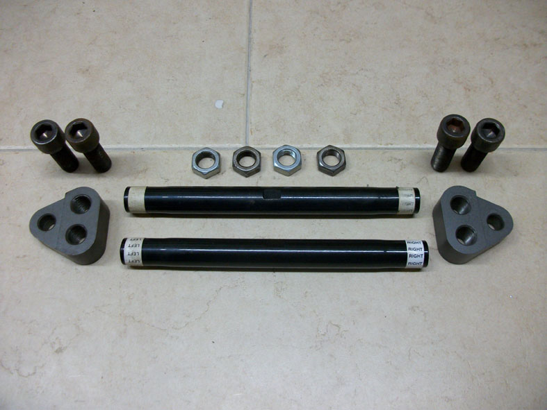

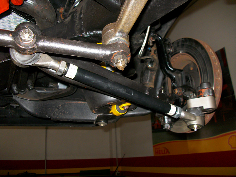

    -Bump steer blocks . attenzione quando si abbassa l'assetto , la geometria dei braccetti sterzo va riportata nella corretta relazione col resto della sopensione montando in bump steer blocks
    93,35(censurato)KB
    195,45(censurato)KB

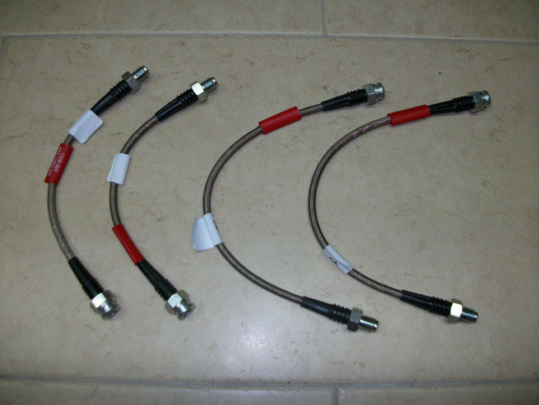

    Freni
    prevedendo track days in primavera , freni quasi racing :

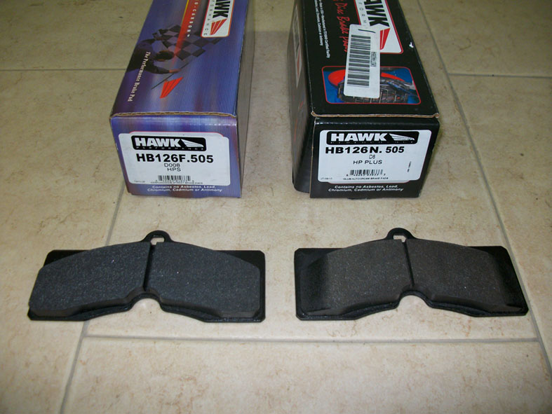

    pastiglie freni
    sostituite le precedenti "organic " con "ferro-carbon" Hawk HP Plus all'anteriore e HPS al posteriore . nella foto ho invertito le scatole. le HP plus sono quelle a sinistra.
    115,75(censurato)KB
    adesso la frenata è terrificante !!!!! tocca imparare a frenare o si va facilmente al bloccaggio anche in velocità.
    occhio le HP plus sono racing e le ho montate d'avanti per modificare il byas della frenata ( più avanti). ma non consiglio le HP plus per l'uso comune: fanno un sacco di polvere e fischiano un pò. Le HPS sono OK invece.
    queste pasticche richiedono una specifica procedura di rodaggio ( bed-in , chi interessato veda sul sito Hawk)
    ah , tubi freno in trecciola pure...
    90,04(censurato)KB

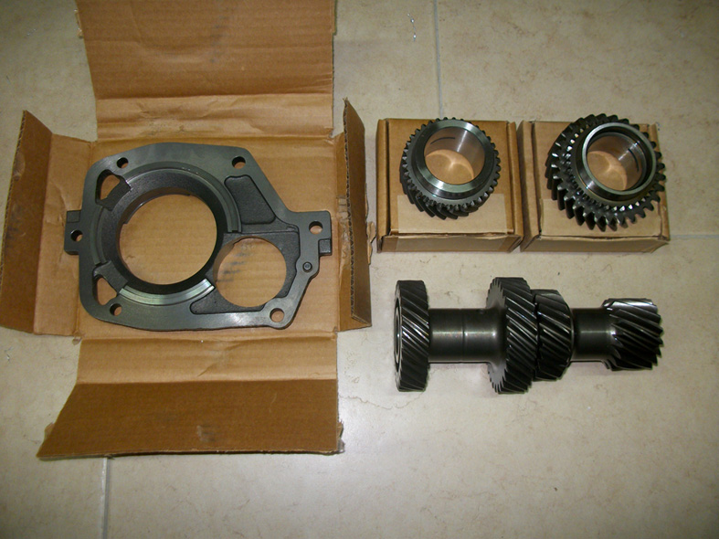

    detto ciò , ecco il prossimo lavoretto tosto , se il mio meccanico si degna di dedicarmi un paio di giorni:
    Modifica del cambio da M21 a M21Y overdrive.
    il kit di Autogear comprende il contralbero , la 2a e la 3a prodotti da Masiero in Italia ( leader per i cambi). In più c'è la piastra di rinforzo in ghisa che sostituisce quella in alluminio.
    posterò info e foto al momento del lavoro , comunque i kit converte l'M21 ( 2.20 -1.64-1.28- 1:1 ) in M21 overdrive (2.20- 1.50-1-0.86)
    pressochè necessario per allungare la quarta marcia e abbassare i giri col mio rapporto al ponte 4.11: 1

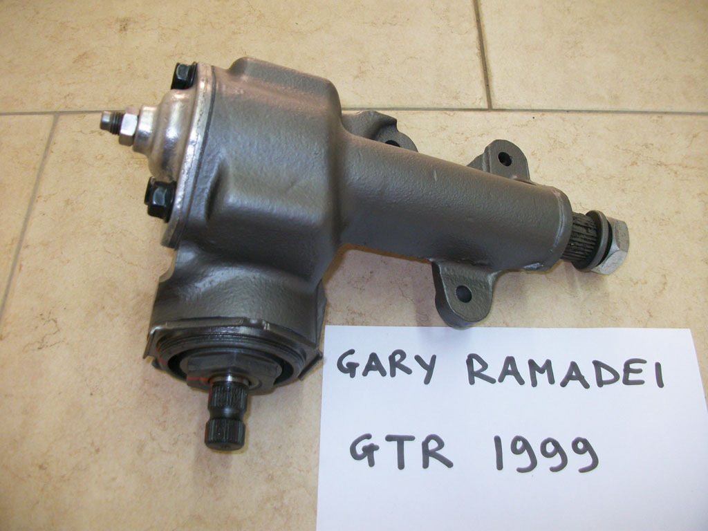

    poche novità sul fronte "lavoretti" : solo la sostituzione della già ottima scatola sterzo Flaming River con una appositamente realizzata da Gary Ramadei negli USA . un pò più costosa della Falming River ma con un gioco scatola-sterzo ridotto ai minimi termini
    142,12(censurato)KB
