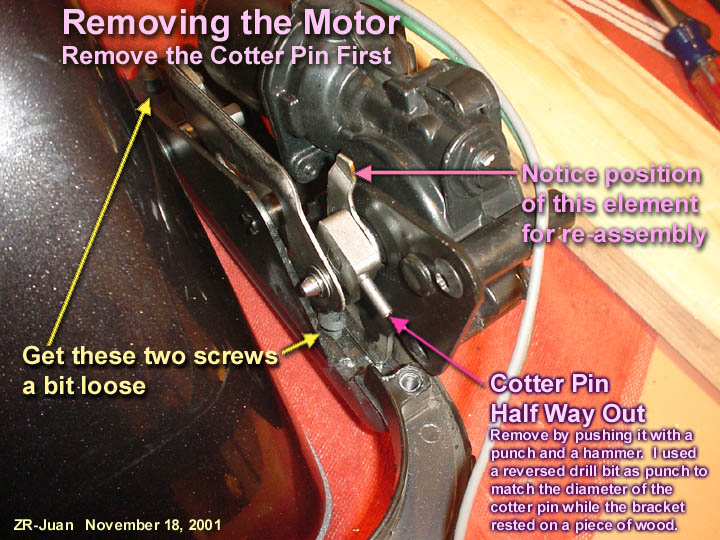

    devi stare attento alla spina da togliere e a rimettere nella corretta posizione il lamierino che c e infilato nel perno e che fa da finecorsa meccanico x apertura/chiusura del faro

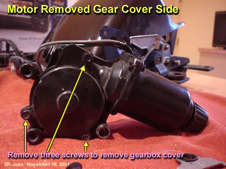

    ti trovi con il motorino in mano e devi togliere il coperchio tondo fissato con 3 viti (se non ricordo male in pollici la chiave da 6 e piccola quella da 7 troppo grande)

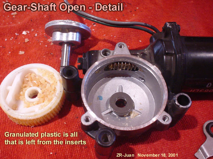

    stai attento a come e montato l ingranaggio di plastica quando lo togli perche :
    se e sporco e pieno di truciolini di plastica devi comunque toglierlo x pulirlo
    stai attento a rasamenti e rondelline varie che troverai strada facendo
    se e consumato solo x meta basta che lo rimonti ruotato di 180 gradi in modo che lavorino i denti che sono rimasti sani
    se e consumato tutto ...... [xx(][xx(][xx(]

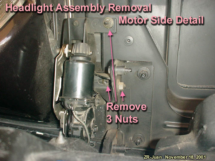

    rimonti il gruppo motore nel gruppo faro e il gruppo faro nel gruppo macchina , prima di riattaccare i fili della corrente prova a vedere se gira bene a mano usando il pomello girevole
    se non ricordo male servono chiavi a brugola torcs cacciaviti stella ecc ecc
