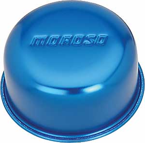

Quindi il sistema se ho capito bene ha due compiti :Citazione:Messaggio inserito da Stroker
In un buco ci va il breather..... nell'altro la valola PCV !
1 - recicla i gas incombusti che trafilano dalle tenute dei pistoni rimandandoli nel collettore d'aspirazione
2 - evita che questi gas facciano salire troppo la pressione nel crankcase
Giusto?
Al compito 2 dovrebbero bastare giusto i tappi con breather, il compito 1 invece ha carattere principalmente ecologico, giusto?
Quindi se metto due breather (uno per coperchio valvola), elimino la PCV e tappo il buco sul collettore, inquino ma non comprometto il funzionamento del motore?

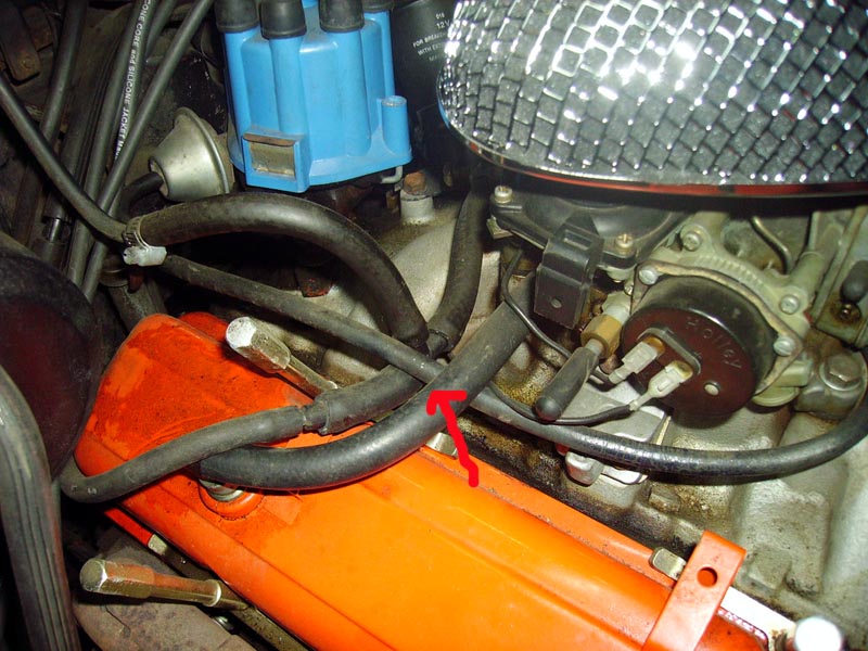

la maggior parte delle macchine hanno il sistema che ho marcato in rosso.Citazione:Messaggio inserito da DreamBikes
Giusto?
eh eh, bene, visto che il precedente proprietario aveva già eliminato l'air pump e l'Heat rise valve, non vorrei che rimanga troppo ecologica...eh ehCitazione:
la maggior parte delle macchine hanno il sistema che ho marcato in rosso.![]()
Per carita'..... sono sistemi che da nuovi, fanno il loro sporco lavoro........ ma dopo anni..... meglio toglierli va![]()

Si ha un qualche miglioramento nelle prestazioni o nei consumi eliminando il PCV e mettendo solo i due breather?
la mia 79 ha il circuito PCV. Ho misurato il vuoto all'intake al minimo ed era già bello alto( 17-18 inch HG se non ricordo male). presumo che se elimino il circuito PCV , salirebbe ancora...
