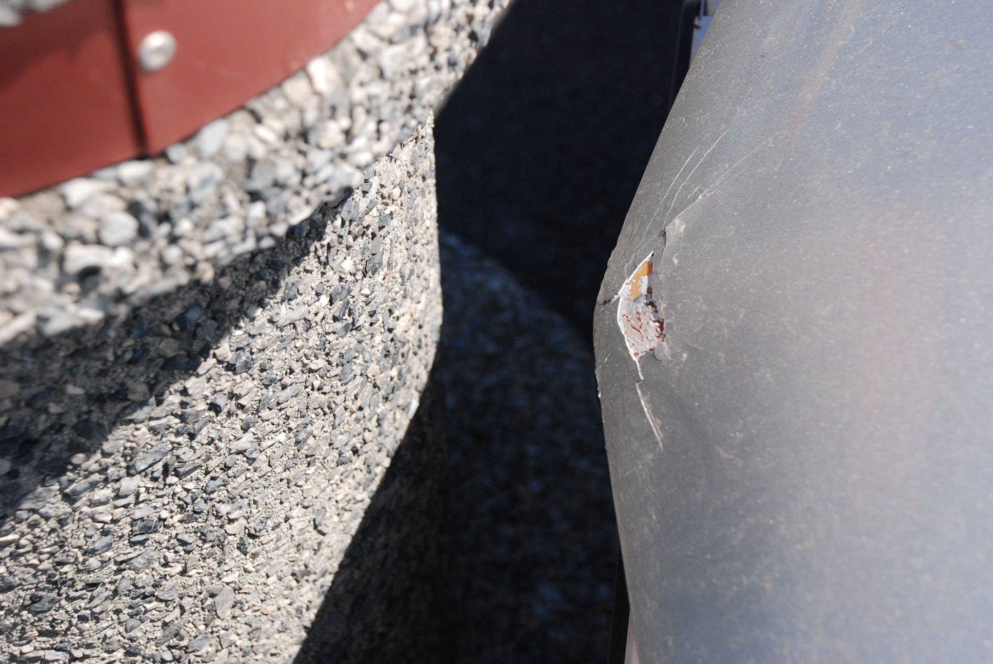

    a parte un consumo più o meno omogeneo di tutte le parti, ho solo constatato che i silenziatori sono da sostituire perchè palesemente mangiati dalla ruggine; purtroppo qualcuno non ha fatto attenzione e ha rovinato il musetto e ho notato qualche goccetta di olio dal motore ma niente pozza a terra

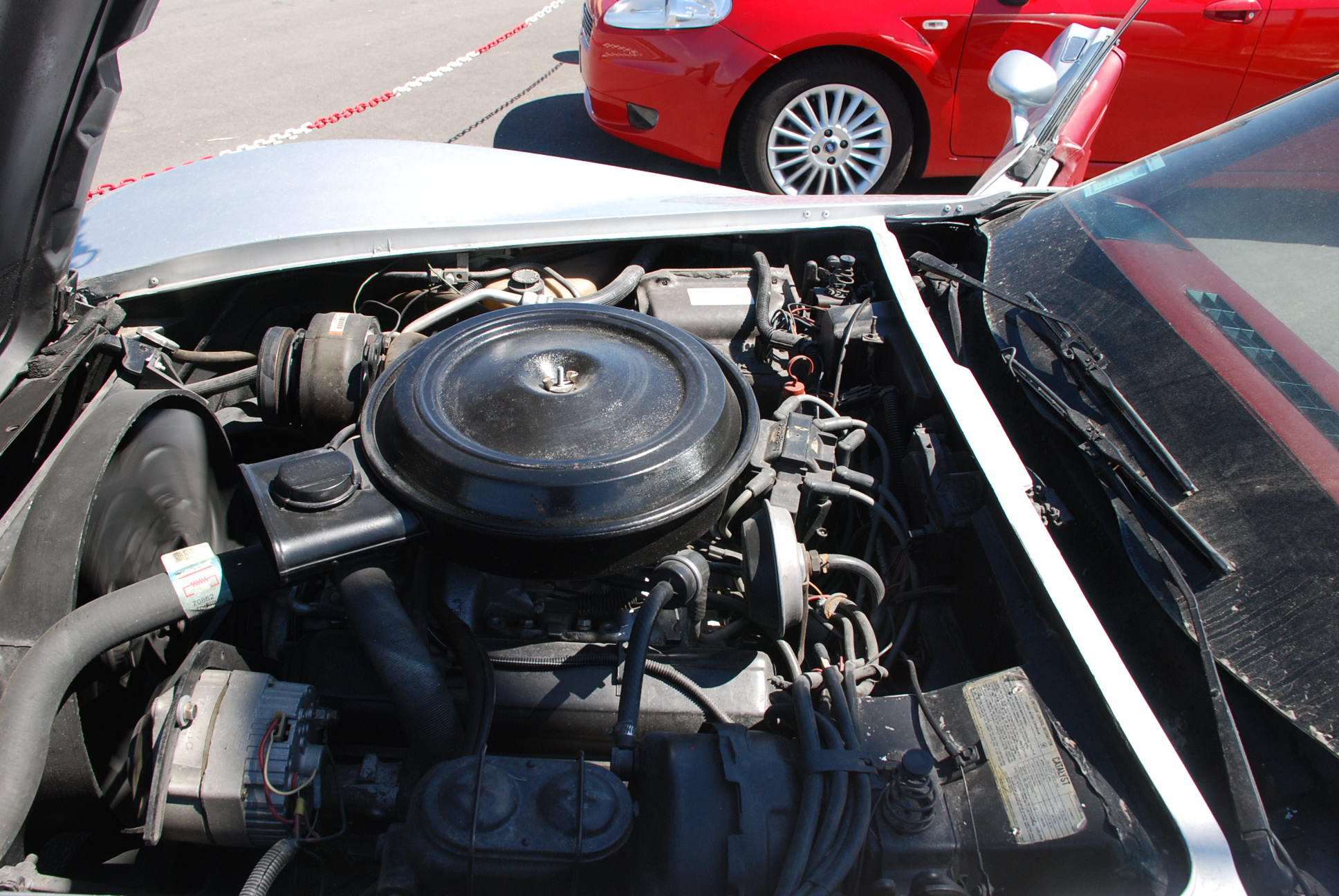

    il tanto atteso motore, c'è qualche differenza da quello che mi avete mostrato

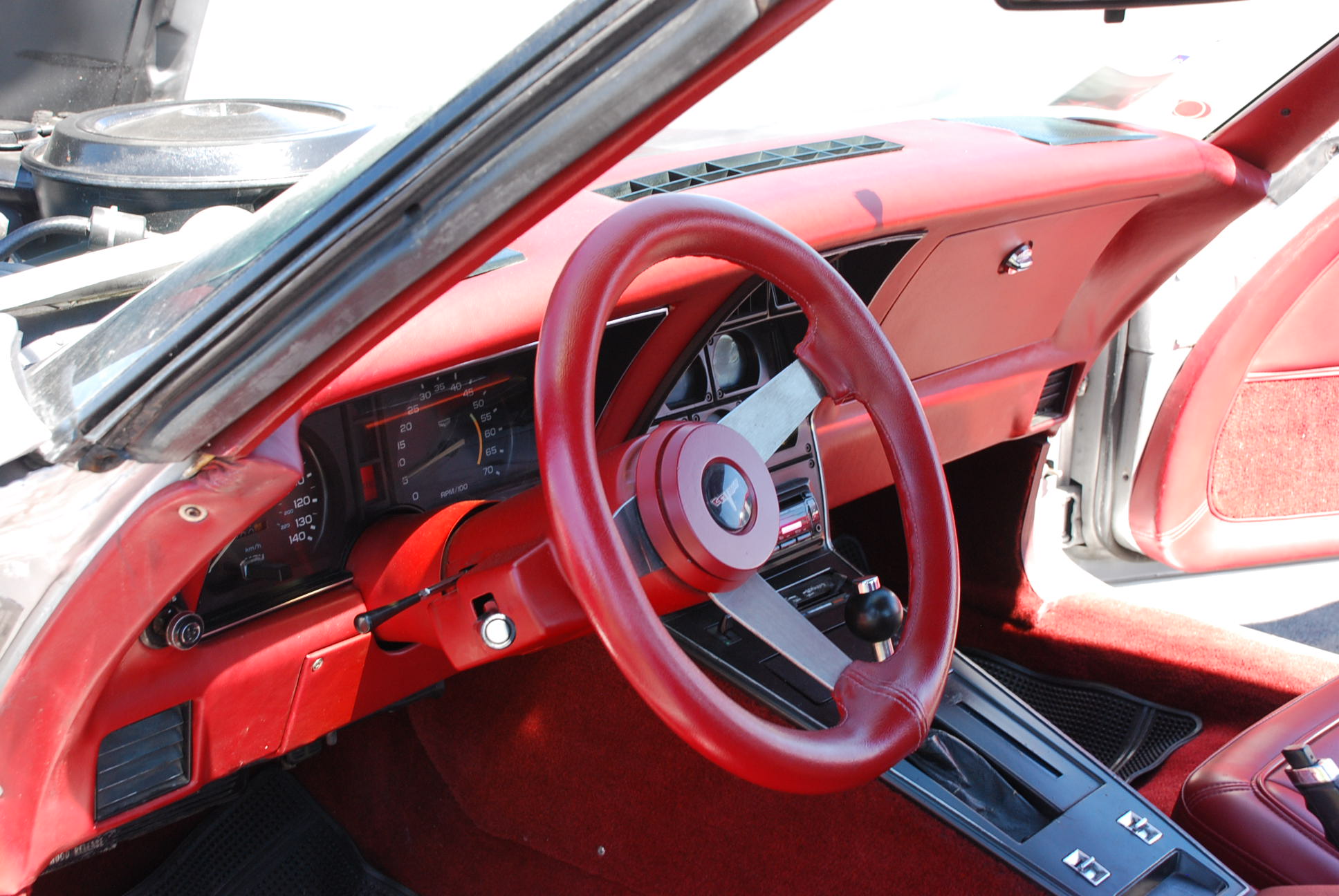

    gli interni
    372,06KB

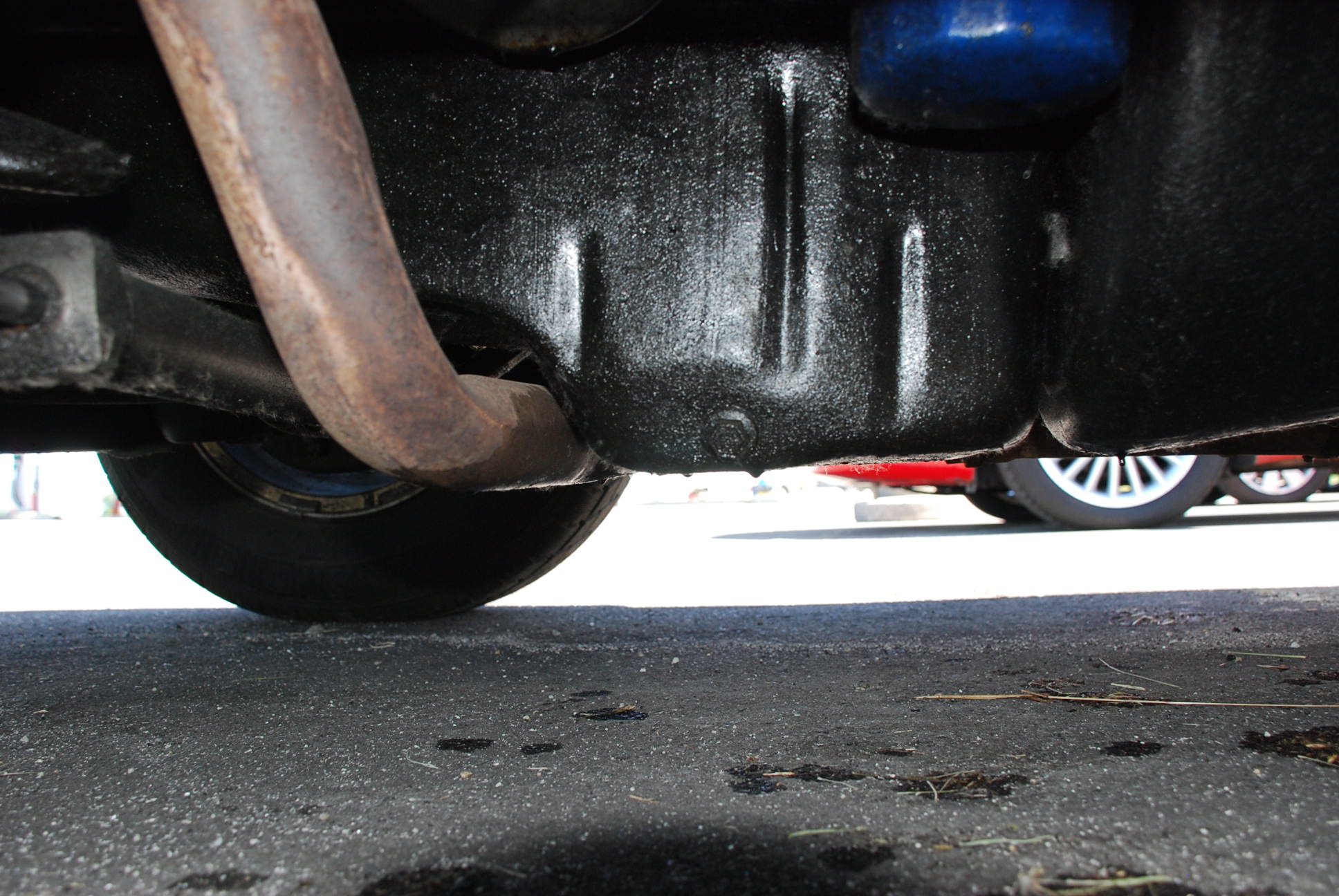

    i difetti

    A parte le marmitte, roba di poco conto, [u]sembra</u> essere messa benino.
    La cosa che non mi piace, è quella foto che hai fatto sotto, [u]sembra</u> dell' antirombo nero che hanno spruzzato per preparare la macchina.
    Rovescio della medaglia, le staffe metalliche del portaruota sono perfette, senza ruggine, non sembrano rifatte e sono una zona critica per la ruggine.

    cosa mi dite del motore? come mai non vedo le righette sul coperchio delle valvole?
    V8 sto antirombo perchè è male? si può rimediare eventualmente?

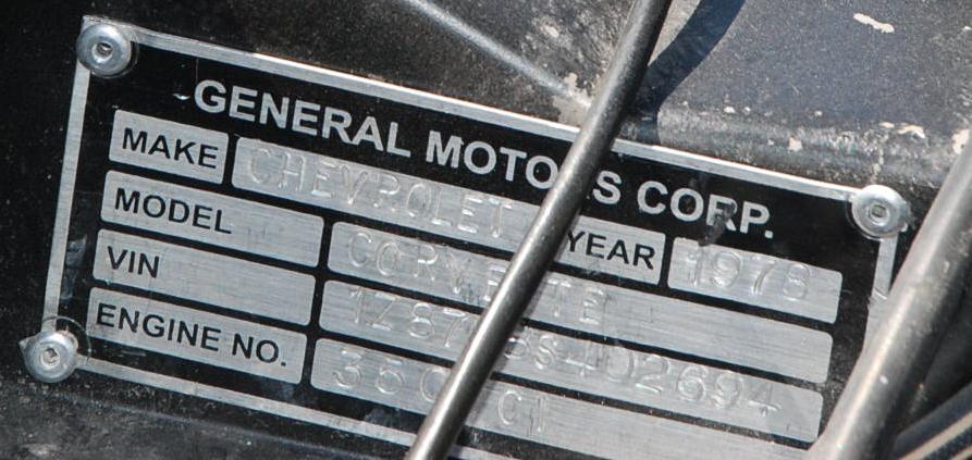

    vi metto la foto della targhetta

    Il "probabile" antirombo non è male, solo che non sembra essere originale e potrebbe sembrare che sia stato messo per dare un' apparenza migliore al fondo, per coprire brutte visioni.
    Ma ripeto, sembra antirombo, non lo capisco bene dalla foto.
    Se hanno messo un portaruota nuovo, un motivo ci dovrebbe essere ...
    Ho imparato a guardare tutte le cretinate, quelle che di solito non vengono molto considerate, ma che possono dire qualcosa in più di una vettura.
    Lascia perdere i prezzi che trovi in rete, per una 78, secondo le condizioni, da 10 a 20.000 euro, ma non mi esprimo.

    il motore e' un l48 da 185 cv il fregio ant dimostra essere un 25°th quindi 1978,ma il pulsante del clakson non mi pare essere della stessa annata,la targhetta posta dove l'hai trovata? non e' originale e' after market inoltre manca il cover sullo spinterogeno come gia' notato dagli altri corvettisti la verniciatura non e'originale ,punto debole verifica sui 2 angoli del parabrezza in alto all'altezza del perno di chiusura del tettino anteriormente se c'e' traccia di ruggine a presto
