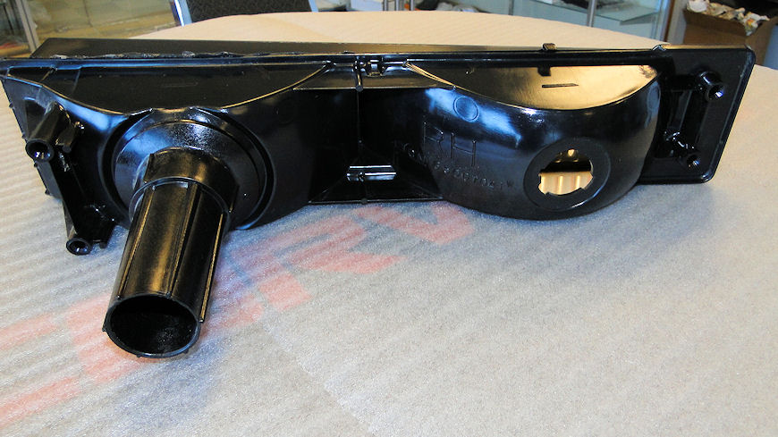

E' vero sono un pò tonto![8D] Le lampade non sono il problema, se ne trovano di tutti i tipi... Il problema è il portalampada. Guardiamo la foto :Citazione:Messaggio inserito da motorettaspinta
Azz..sono proprio teutonici, pacco spedito oggi stesso !!![:0]
105,54KB
Il portalampada delle fog lights consiste in 2 pezzi : la femmina attaccata al gruppo faro ( il tubo che si vede ) e il maschio che porta la lampadina. Il maschio si infila nella femmina (ovviamente..)
Perchè è così ? Per agevolare la sostituzione delle lampadine dal momento che c'è poco spazio.
Il maschio però non esiste nei cataloghi e non è nemmeno raffigurato nei manuali.
Tuned intelligentemente ha rifatto il maschio con un tubo di idraulica in plexiglass , diametro 32 mm, infilandoci la lampadina. Ora lo faccio pure io ...![]()
Non ci sono riuscito [V][V][V][V][V] Senza il "maschio" suo, la lampadina non si fissa bene e fa poca luceHo pure dato 20 euro all'elettrauto per la buona volontà che ci ha messo..Ma dove si trova questo pezzo ???[xx(][xx(]
Si chiama " fog light bulb socket" oppure "fog light connector" ..qualcuno ne ha 2 ? Sono sicuro che qualsiasi elettrauto americano ne ha a vagonate...![]()
Secondo voi se trovo d'occasione tutto il wire harness anteriore, troverò anche i connettori delle fog light ??[:I][:I]
