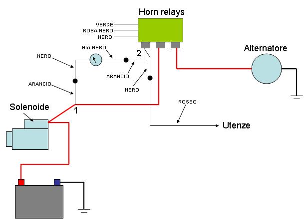

    Ho dato un occhio allo schema elettrico: lo strumento è un voltmetro come supponevo (in realtà non poteva essere altrimenti) e lo shunt è lo spezzone di cavo che va dal motorino d'avviamento (solenoide) al relè del clacson (horn relais).
    Hai detto che lo strumento resta impallato a fondo scala positivo e che la batteria resta intorno ai 12.3V-12.5V.
    Tutto farebbe pensare ad una interruzione del percorso ad alta corrente: in pratica l'alternatore non può caricare la batteria [B)]
    Però non torna il fatto che anche sull'alternatore ci siano solo 12.3V-12.5V.
    A macchina ferma e fari accesi cosa fa l'amperometro?
    Controlla bene le connessioni tra positivo batteria, solenoide del motorino d'avviamento e horn relais.
    Forse quest'ultimo non fa bene contatto.
    Credo si trovi vicino al passaruota lato guidatore (vicino al servofreno).
    22,62KB
    Controlla bene i punti 1 e 2: sono gli estremi dello shunt.

    La mia è una '68 ed il tuo schema non corrisponde al mio impianto......
    Ti ringrazio ma mi dispiace...... ci sono delle differenze, se risco a trasformare lo schema originale pdf che ho in jpg te lo invio così mi dici.

    Lo so bene che ci sono delle differenze: io l'amperometro non ce l'ho!
    Lo schema che ho riportato l'ho ridisegnato per chiarezza partendo dallo schema della '68...
