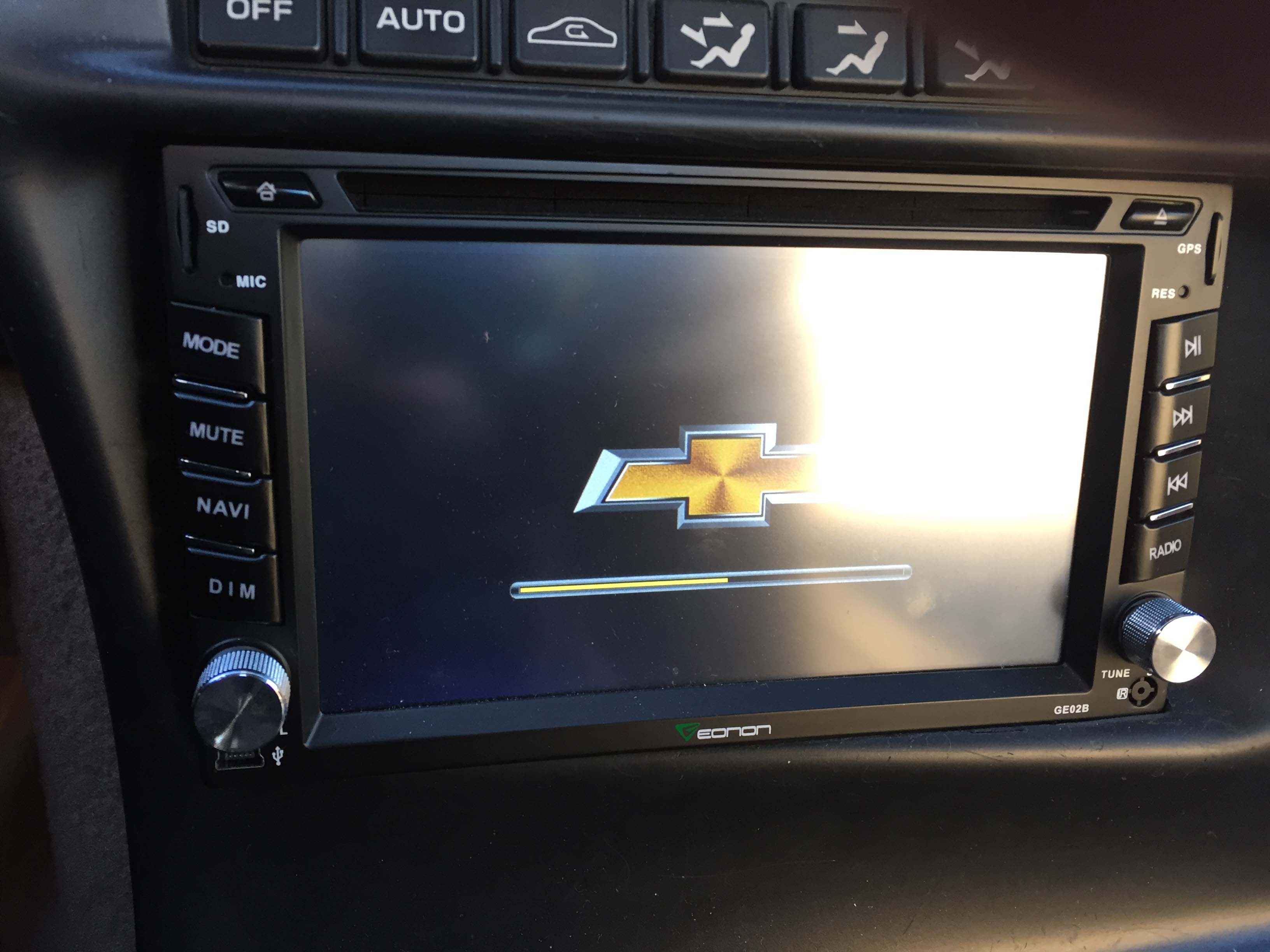

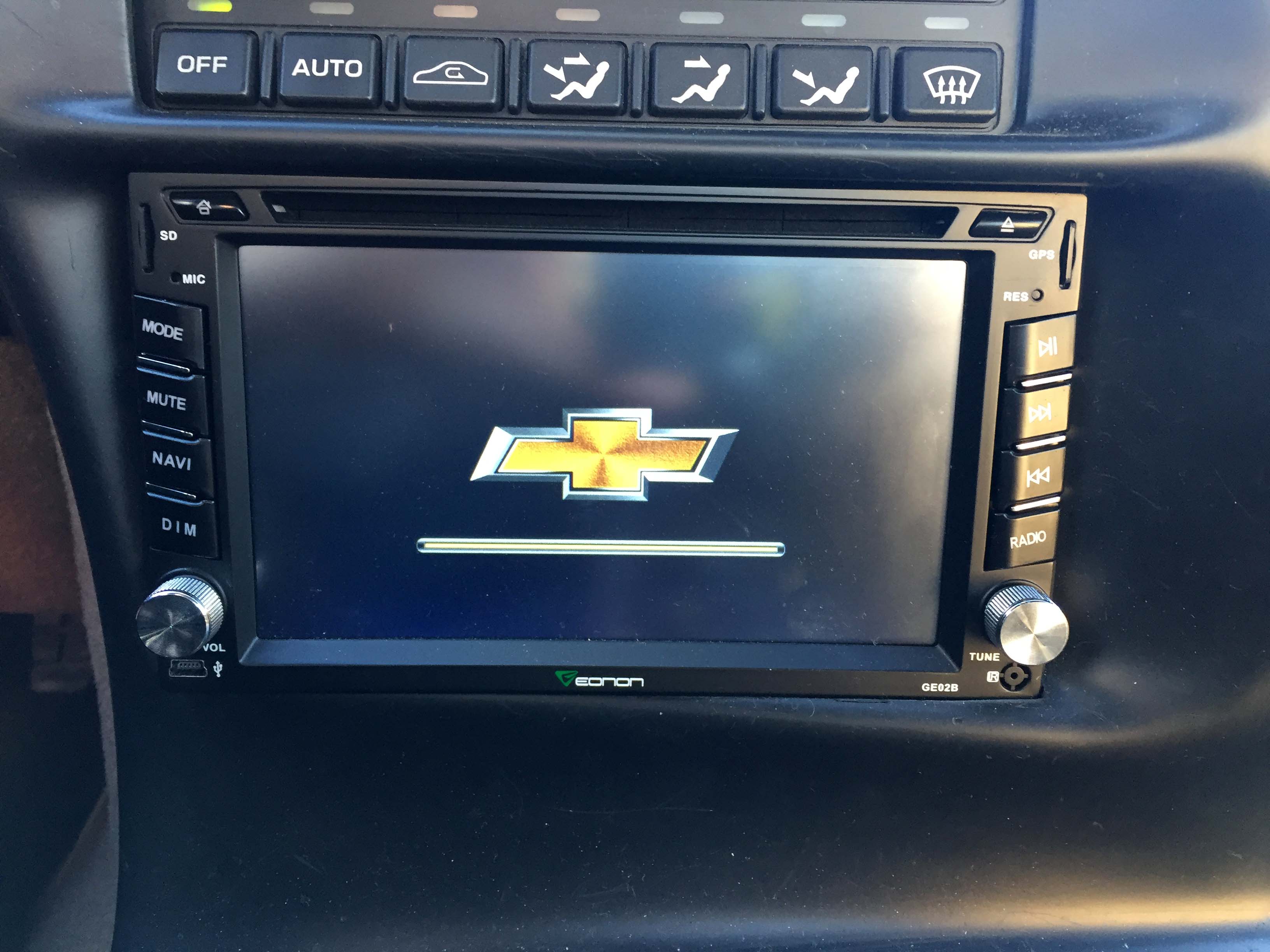

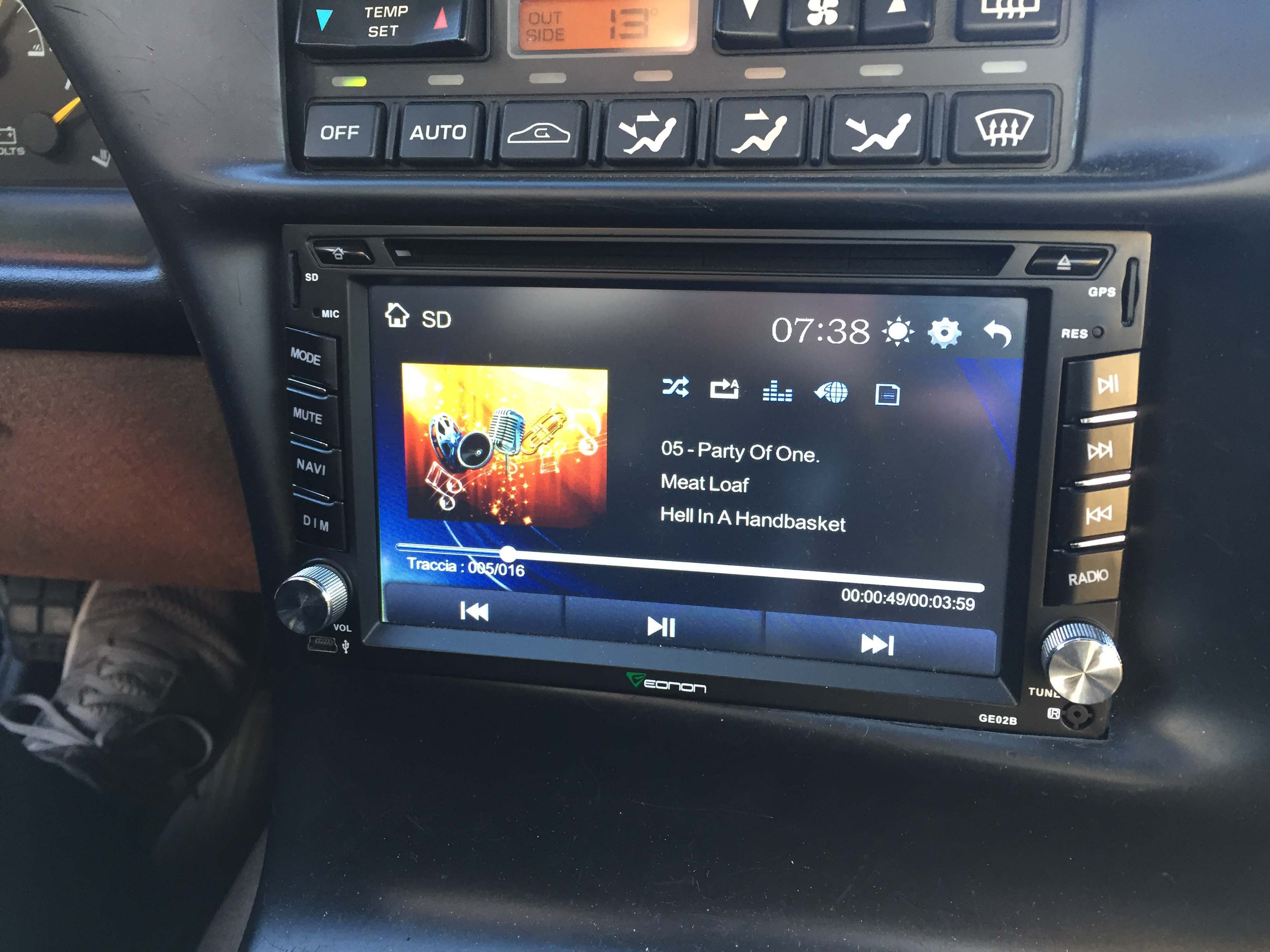

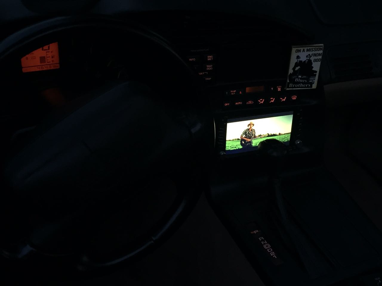

Io l'ho installata sulla mia, 2 din, display da 7".
Esteticamente ci sta molto bene e, sebbene anch'io sia uno di quelli che ama l'originalità, mi piace molto, è molto pratica per il fatto davere micro SD con quel che si vuole (video compresi), CD, ma sopratutto navi e vivavoce del telefono.

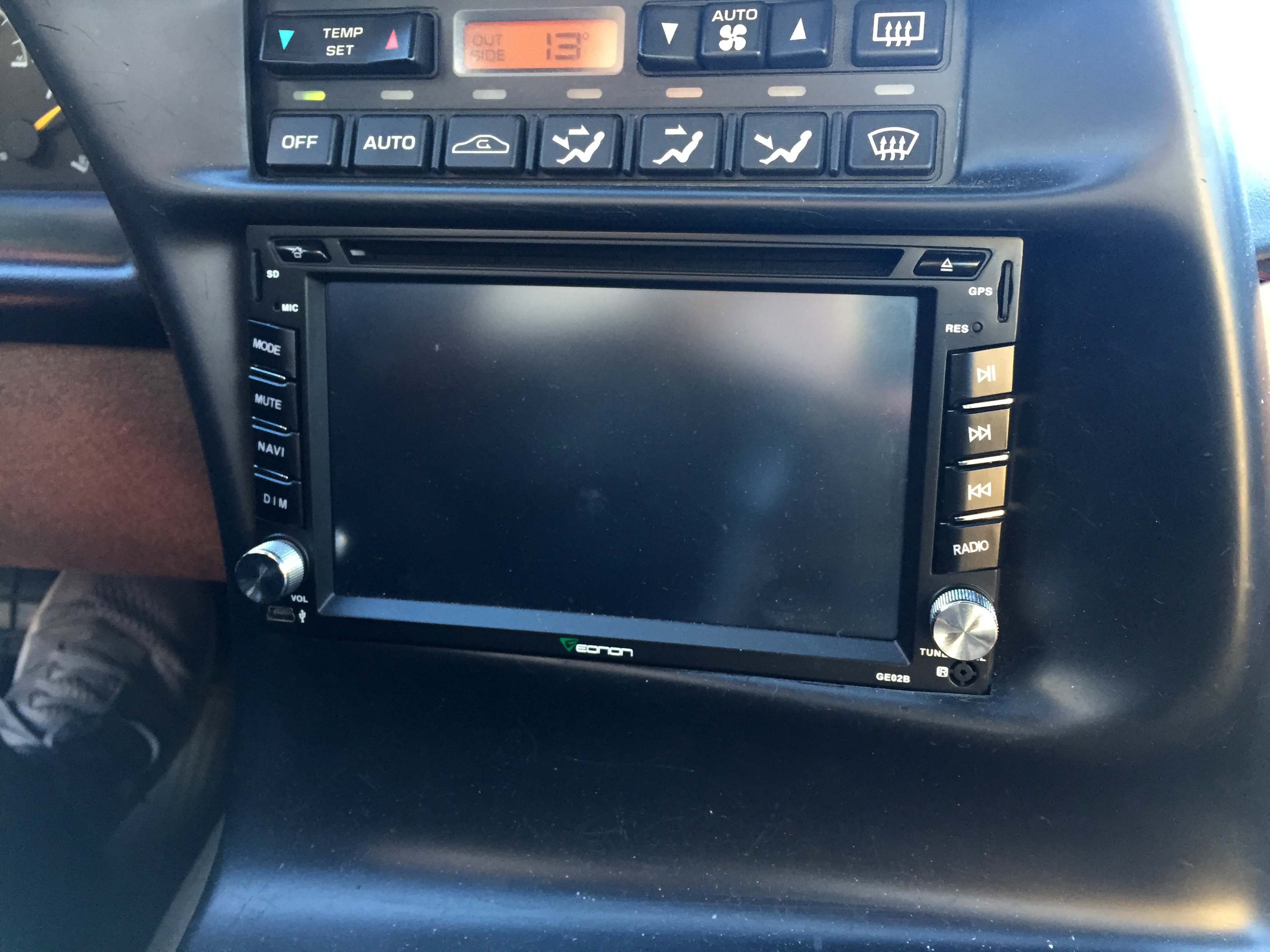

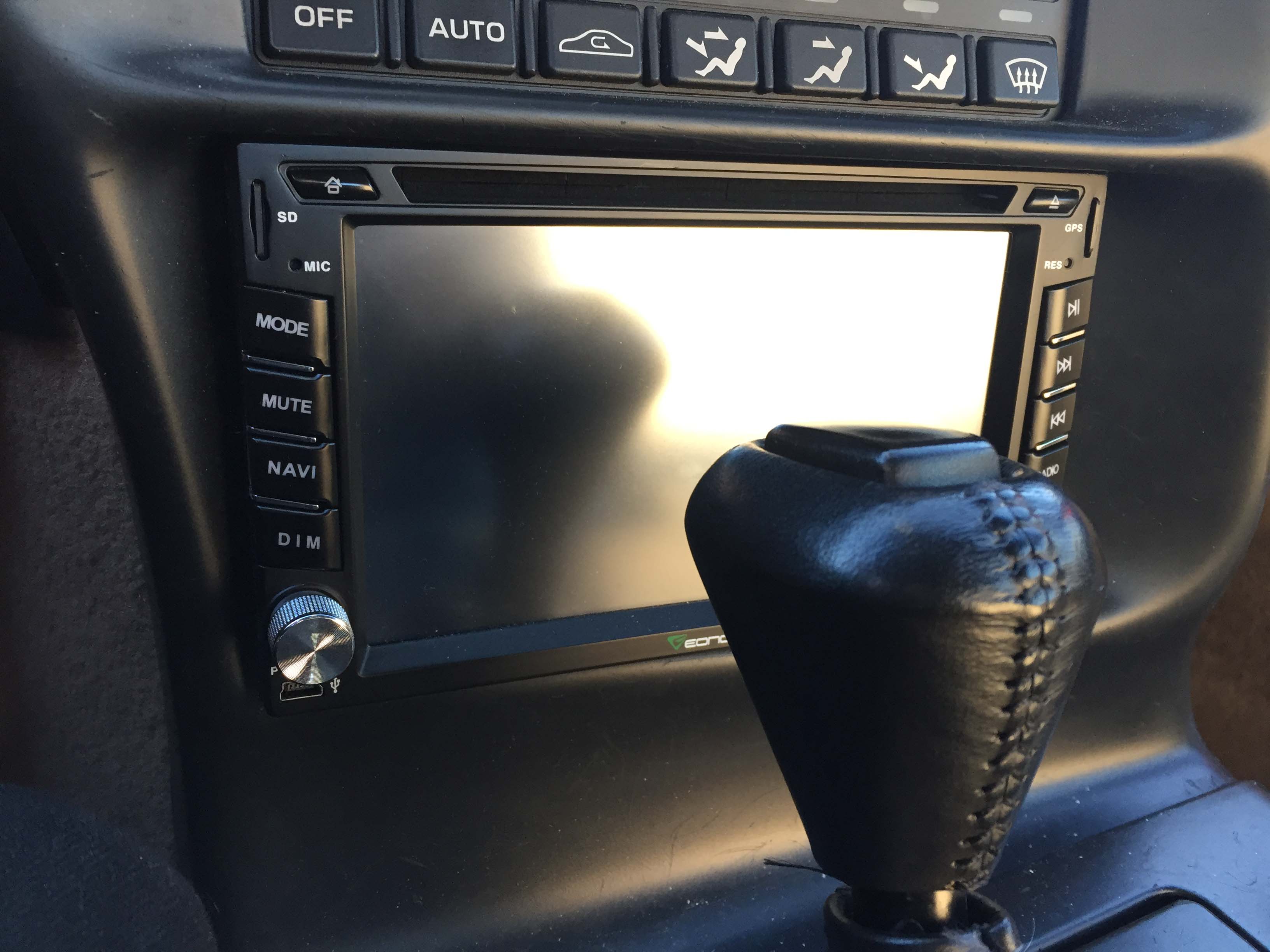

Il "foro sulla plancia per l'alloggiamento presente è leggermente più piccolo, in altezza rispetto ai 2 din ma se si ha un minimo di manualità, o si conosce qualucno che fa modellismo, ampliare il vano non è un gran problema,
Domani faccio una foto e ve la posto, intanto queste due anche se non si capisce granchè.

ecco le foto.
con il logo della chevrolet e tanta roba! come ci sei riuscito? hai istallato qualcosa? inoltre dato che la c4 monta la bose te hai istallato una 2 din con attacco iso? sei riuscito cmq ho ti ha dato problemi? e dove ti sei rivolto per quel modello? internet o rivenditore? io ne vorrei mettere uno che si interfaccia col sistema android o apple cosi da evitare la scheda del navigatore e ulteriore antenna per supportare il tutto... scusa le tante domante ma e proprio un bel risultato...
Il proprietario precedente aveva già tolto il vecchio impianto bose perchè non funzionante (casse comprese) ed aveva messo un adattaore a 1 din.
Rimosso questo, per montare quello in foto essendo il vano leggermente più piccolo dei 2 din, ho dovuto (grazie ad un mio amico modellista) asportare una piccola fascietta di plastica in basso per permettere l'incasso della radio nuova presa banalmente su ebay. Tirato il cavo per l'antenna del GPS e quello video per la retrocamera (si può anche mettere un trasmettitore wireless per non tirar altri cavi come ho fatto sulla Jeep).
Oramai questi modelli supportano tutto, e leggono di tutto., ma per quanto riguarda l'interfacciarsi con il navi, conviene utilizzare il suo. I modelli generalmente possono supportare diversi sistemi (Route 66, Google, Igo...), io sui due che ho ho installato Igo e mi trovo bene senza dover scaricare la batteria del cell.
