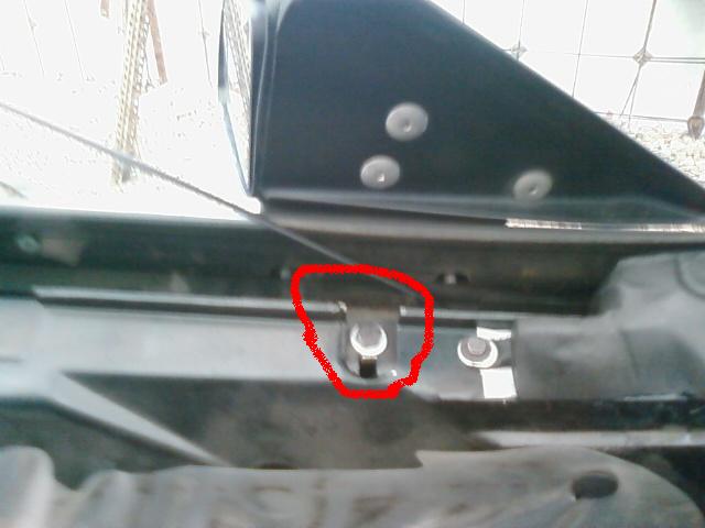

    31,26(censurato)KB
    questo e il terzo tampone che in origine non c e ma che ho montato x facilitare il lavoro degli altri 2

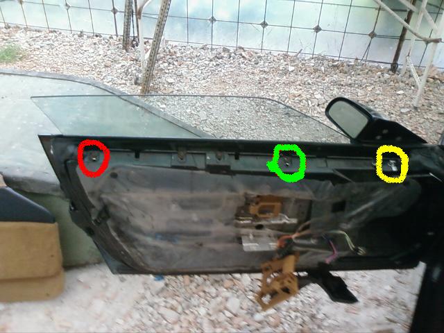

    i tamponi hanno circa 1 cm di regolazione e almeno per esperienza personale sulle portiere della mia C4 ho dovuto trovare un compromesso tra eliminazione laschi del finestrino e scorrevolezza dello stesso x alzarlo e abbassarlo senza far sforzare il motore elettrico
    57,53KB
    il finestrino ha il maggior lasco quando e a meta della sua corsa , ma se regolo i tamponi (i 2 che ci sono in origine cerchio rosso e verde) in modo che premano parecchio noto che quando abbasso il finestrino completamente negli ultimi 4-5 cm di corsa il motore elettrico comincia a sforzare parecchio
    visto che la portiera era predisposta ho montato anche il terzo tampone cerchio giallo
    ho regolato i tamponi rosso e giallo col finestrino a meta corsa in modo da eliminare i laschi e poi ho regolato solo quello verde col finestrino a 1/4 di corsa dal tutto aperto
    il finestrino non batte piu e il motore elettrico non sforza in nessun momento

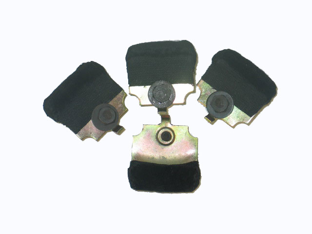

    PS: anke io ho comprato i tamponcini nuovi per i vetri, pero' sono di forma diversa da quelli che hai tolto dalla tua vette.
    Io ho questi nuovi:
    26,95KB
    Sono come quelli che hai montato tu ora?
    Ciaooo
    1990 ZR-1 Corvette Red/Red
  5. #15
    credo proprio di si a guardarli cosi

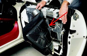

    Mic, per quanto riguarda invece la portiera destra? Io non sono riuscito a smontare il pannello interno perché c'è una vite (che non capisco come possano aver montato...) che non riesco a svitare che mi blocca tutto. Si trova all'interno della portiera avvitata dall'esterno.... mah.. cosa stranissima... fatto sta che c'ho passato una giornata ma non c'è stato verso.
    QUesta è la posizione della vite in questione. La vite è "all'interno" della portiera.
    9,33KB
    Tanto per capirci è avvitata da questo lato
    19,79KB

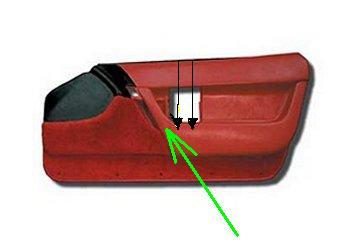

  7. #17
    9,66KB
    sulla mia ci sono solo le viti indicate dalle frecce nere in zona maniglia e il pannello si toglie con piu facilita che quello lato guida
