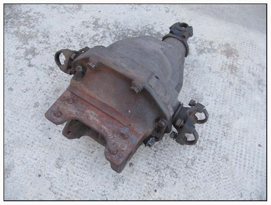

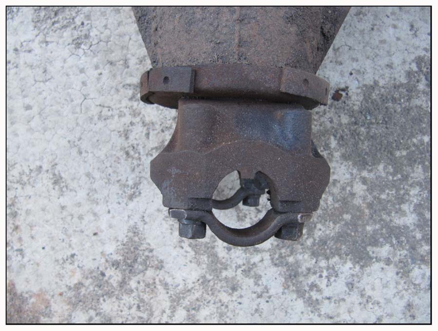

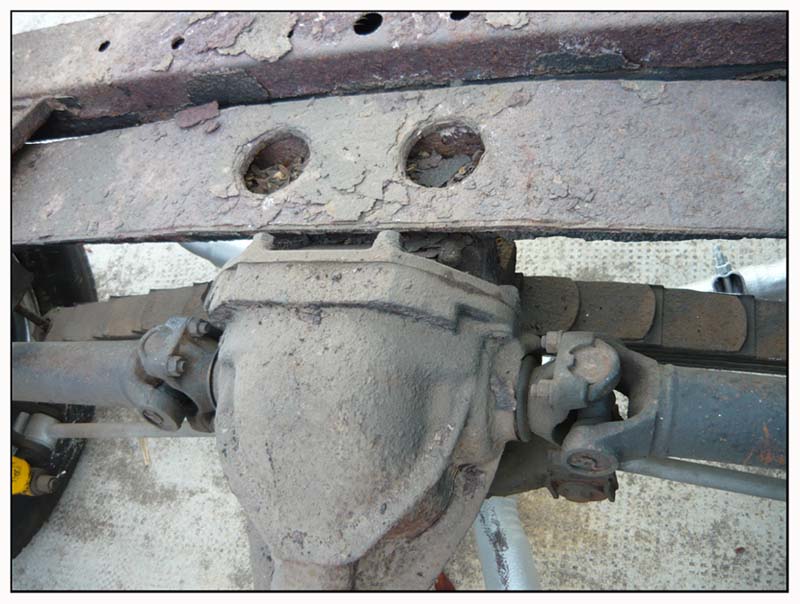

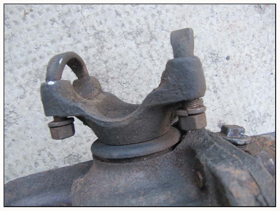

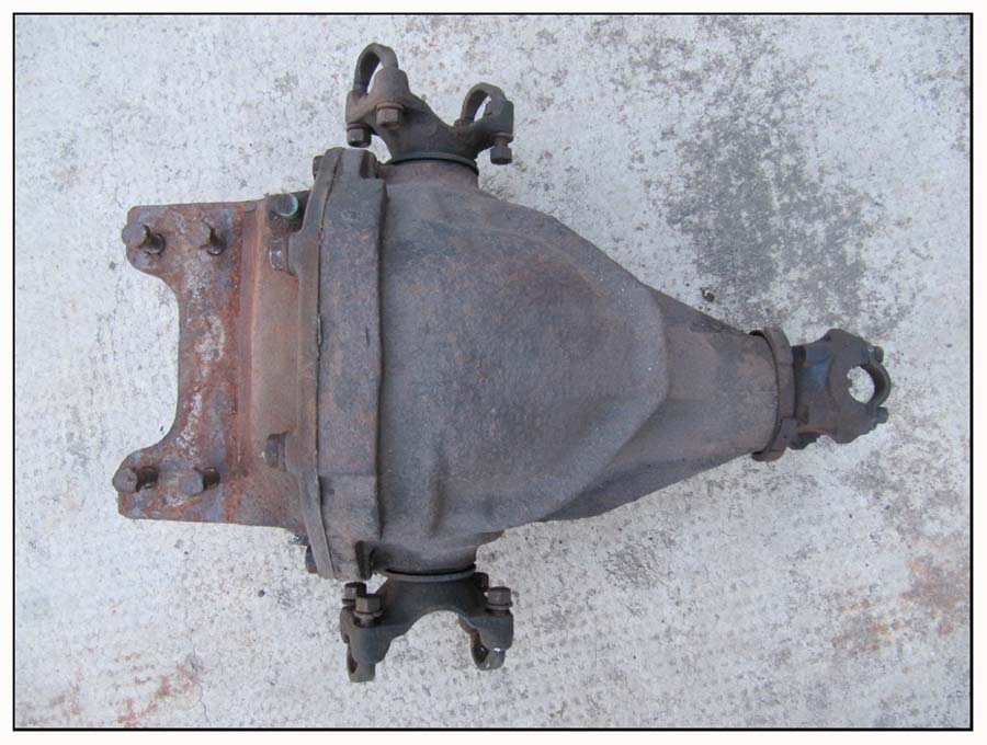

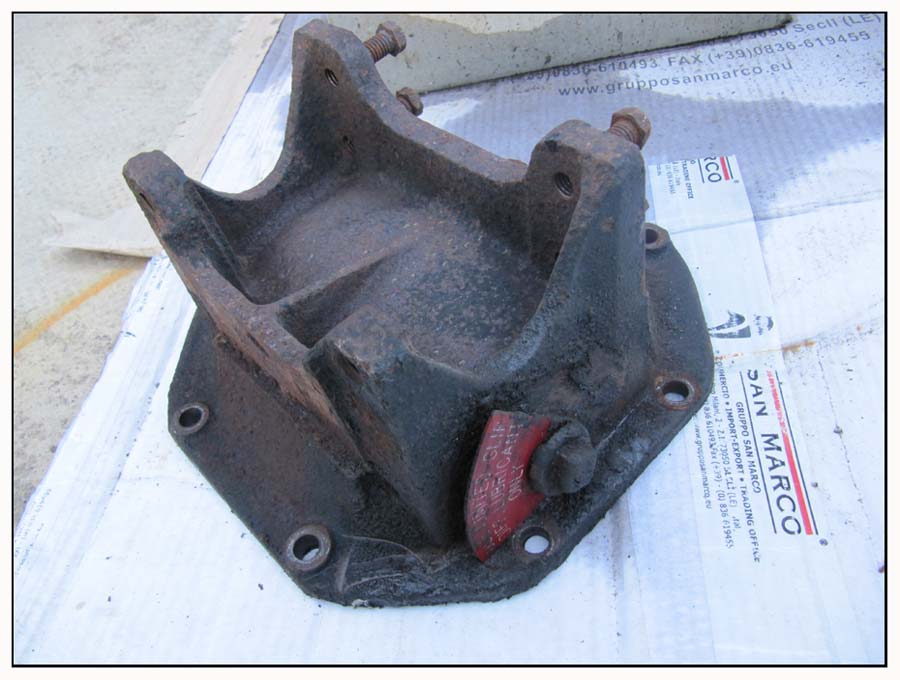

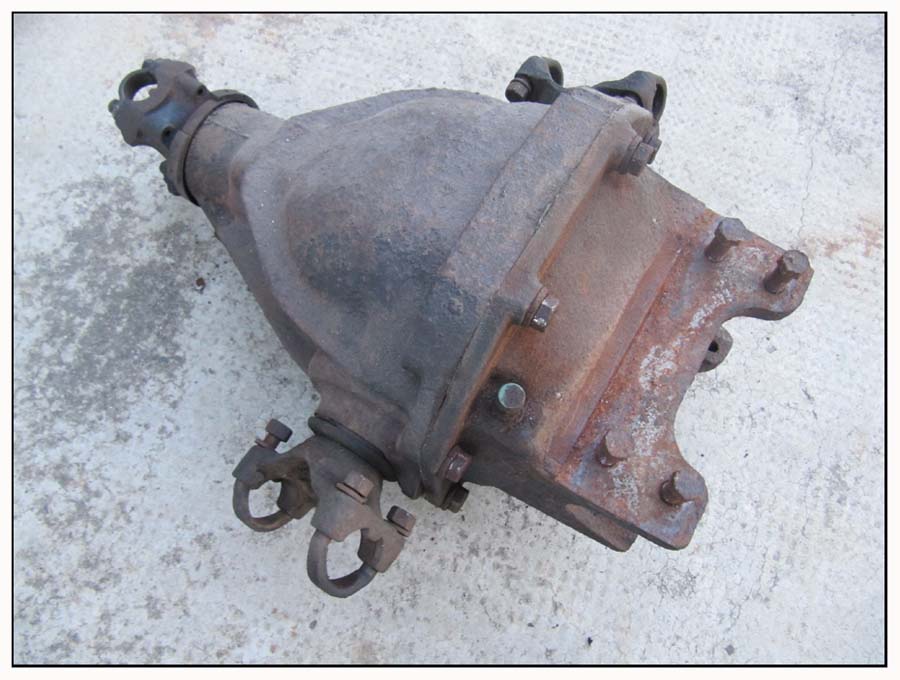

    Dunque, il restauro va avanti un po' a rilento poichè in questo periodo tempo libero ne ho davvero poco... ho iniziato comunque a mettere mano al differenziale, per cui per quanto possibile cercherò di mettere qualche foto e di scrivere due righe in merito sperando che la cosa possa tornare utile.
    Premetto che ho deciso di intervenire sul differenziale per due motivi :
    1 - Visto che sto facendo un restauro completo e abbastanza pignolo era poco sensato lasciarlo così com'era...per la serie se siamo in ballo allora balliamo!!!
    2 - Il mio progetto prevedeva oltre al motore più vitaminizzata ed alla ciclistica rinnovata, alleggerimento generale, rapporto al ponte più corto.
    A prima vista il case si presentava con molta ruggine esterna quindi condizioni interne da verificare, a parte una piccola perdita di olio dal pinion seal che è abbastanza un classico, nel poco utilizzo che ne ho fatto non sono emerse anomalie che facevano comunque pensare ad elevata usura...l'auto aveva percorso solo 60.000 miglia ma sapere se sono originali o meno è sempre un incognita.
    Dai serial number risulta che il case è stato prodotto nel 1968 ed ha rapporto finale di 3.08.
    A volte un vecchio case può nascondere all'interno però qualcos'altro per cui bisogna sempre indagare coincide.
    Se non altro facendo girare a mano uno dei due side yokes si possono contare le relative rotazioni del pinion yoke...nel mio caso corrispondevano a quanto indicato ovvero 3.08.
    Io andrò ad installare invece un 3.70 che meglio si addice a quello che sarà il mio setup finale e su cui ho anche impostato la scelta del convertitore di coppia del cambio.
    Ecco come si presentava il differenziale :
