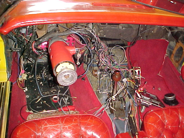

quindi,all'alba delle 5.00 di notte di sabato sono riuscito a togliere conpletamente il cruscotto,grazie alle preziose indicazioni di Claudio
,anche se consiglio vivamente a chi volesse intraprendere questa "avventura" di togliere prima il pannello superiore di quello laterale sinistro,onde evitare (come e' successo al sottoscritto[}
]) di trovarsi incastrati con quest'ultimo tra lo stesso pannello superiore e il piantone dello sterzo,con il rischio di spaccare qualche cosa (...e io,naturalmente,qual che piccolo danno l'ho fatto[V][V]..fortunatamente riparabile..)
quindi ordine di smontaggio consigliato:
1)consolle centrale
2)pannello laterale destro
3)pannello superiore (prima pero' bisogna smontare i 2 pannelli che coprono i montanti del parabrezza,altriment i non si riesce...fatto cio' invece semplicemente si sfila!!)
4)pannello laterale sinistro (lato guida,ricordandovi pero' di staccare prima il cavo contachilometri..)

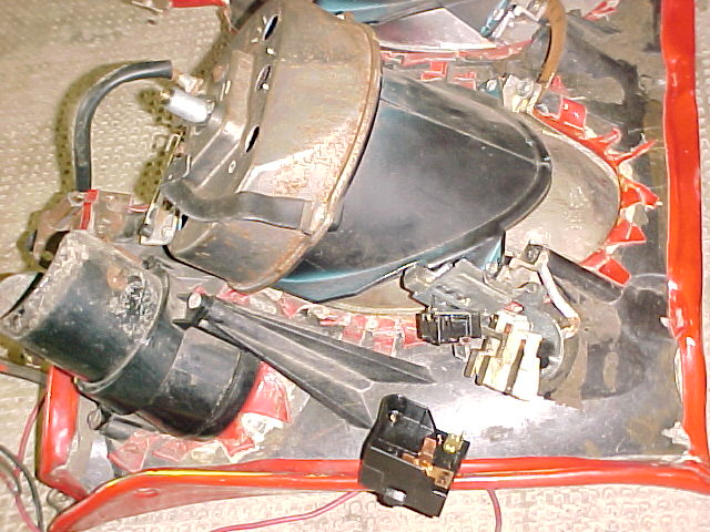

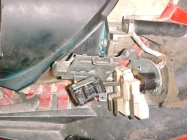

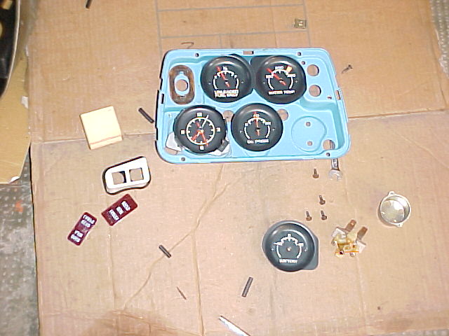

ok,fatto cio' ora mi ritrovo con un disastro di fili e cavi (domani vi posto le foto!),e dal momento che mi sono deciso a sistemare per bene l'impianto elettrico (spie,lucine,cablagg i vari..ecc ecc) prima devo chiedervi qualche info..:
1)da quel che ne sappia io,l'interruttore che comanda le luci e l'aperura dei fari dovrebbe essere anche un potenziometro per la regolazione della luminosita' del cruscotto..cosa che a me pero' non funziona...vi risulta che sia veramente cosi'???in caso contrario,come posso aumentare l'intensita' luminosa delle varie spie??

3)il contagiri,nonostante sia cablato,non funziona..chi me l'ha venduta mi ha detto che era staccato dal momento che era meccanico e quindi non si poteva adattare all'LT1...avete idea se posso in qualche maniera renderlo di nuovo funzionante??a cosa potrei collegarlo??(ricordo che io non ho il classico spinterogeno,ma ho l'optyspark,quindi non ho l'attacco per il cavo del contagiri)..credo che sulle C4 il segnale arrivi direttamente dalla centralina..
