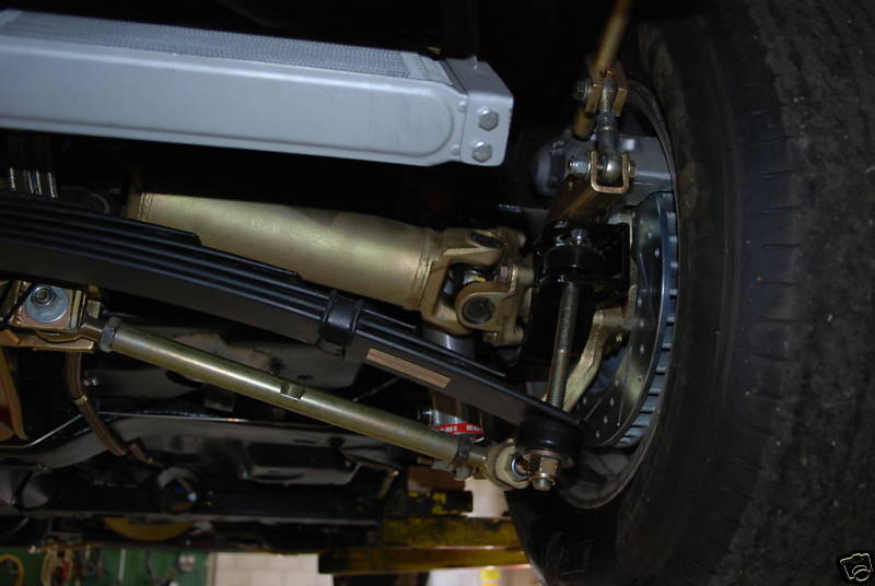

non riesci a mettere una foto delle viti lunghe di cui parli cosi' magari vedo di creare qualcosa !!
cavalli si ma quelli giusti...cavalli americani
corvette C3 81 red-red
non è la mia auto.
le viti le vende VB&P e quasi tutti i negozi corvette. forse puoi trovarle anche da qualche autoricambi
43,92KB
