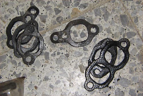

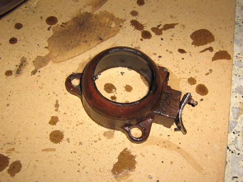

    visto che stai facendo fare questo lavoro puoi fare controllare le guarnizioni dei collettori di scarico e farle sostituire ,si puo' fare benissimo senza smontarli, vogliono solo mollati un po'. Controlla anche la valvola di ricircolo dei gas caldi che sta sotto il collettore di scarico destro perchè potrebbe essere non funzionante e bloccata

    Ecco le guarnizioni (in questo caso le vecchie)
    62,8KB
    e la valvola che nel mio caso è stata rimossa l'aletta, saldata e poi rimontata, se devi levare i condotti fallo pure tu
    57,39KB

    guarnizioni per i collettori su una vette, mai visti in 10 anni !!!!![:0][:0]
