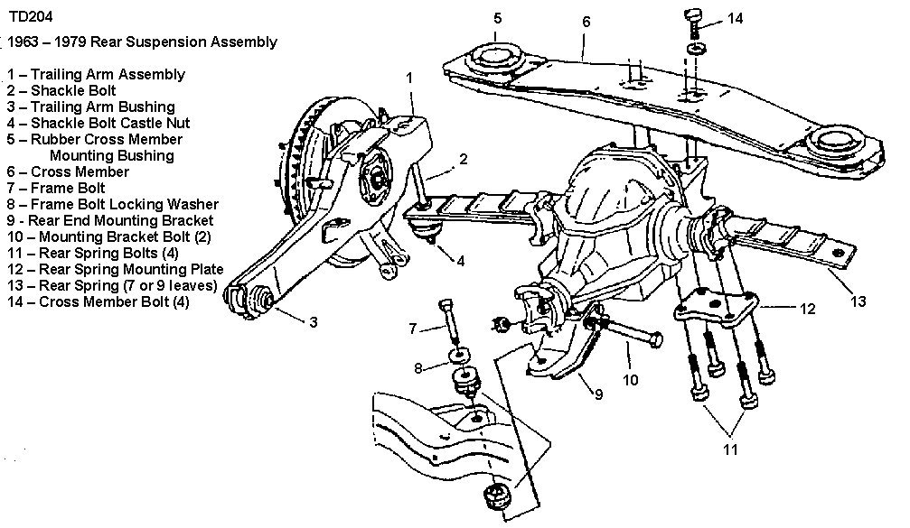

qualcuno ha qualche disegno che rappresenti come sono montate le sospensioni posteriori grazie![]()

Cosa ti serve esattamente?? Devi rimontarle e non ti ricordi come vanno? Aiutati guardando foto sul web!!

però se mi dici cosa devi rimontare te lo dico passo passo che me le ricordo a memoria le sospensioni della C3!!! potrei rimontarle bendato!! dalla barra stabilizzatrice ai semiassi, dai trailings alla balestra......
se mi fai una digitale dei pezzi che hai.... e del sotto macchina ti metto io le lettere e i numeri sulle foto di cosa e come montare!!
grazie ancora alain penso che con questo disegno riesco a montarle al massimo ti faccio sapere grazie
