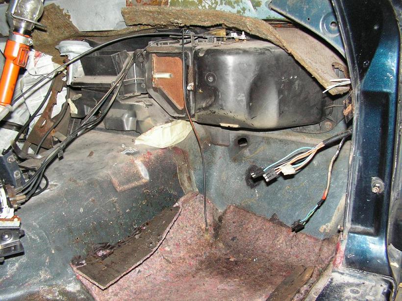

    sto cercando di sostituire il radiatore abitacolo sulla mia corvette dell'81 ma smontando solo dal vano motore lo vedo ma non si smonta qualcuno di voi lo ha mai cambiato o lavorato attorno ??non dovro' smontare tutto il cruscotto vero?sotto dalla pedana lato passeggero si vedono diversi pezzi da smontare ma scomodi ma se qialcuno mi dice che smontando quelli viene evito il problema!!

    Bisogna smontare tutto il cruscotto!!!di preciso non ti so dire cosa togliere....ho fatto anch'io lo stesso lavoro sulla mia...ma l'ha fatto il meccanico...e so che ha dovuto smontare tutto....
    bisogna smontare parte del riscaldamento interno compreso tutto il tunnel dove ci sono i manometri....porca vacca la corvette avra' un vano enorme nel motore per cambiare le candele ma il resto è tutto costruito su misura..

    Non sò di preciso cosa cè da smontare per il radiatore dell'abitacolo però sò che se togli il cruscotto quello che cè sotto è quello che si vede dalla foto!!!
    secondo me però nn lo sò si dovrebbe smontare tutto dal cofano motore!!!credo!!!!

    no non scende solo dal cofano motore bisogna smontare anche la parte interna perchè è fissato in quell'iscatolato che tu hai fotografato.......
