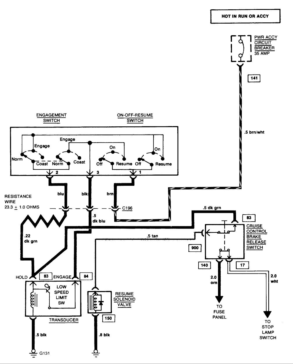

    c'e' qualche anima gentile che per caso ha lo schema del cruise control della c3 82?[:I]io ho un manuale che si chiama corvette assembly manual,ma c'e' poco e nulla...basterebbe una fotina postata ,per capire come cavolo e' fatto' tanks

    joeymauro
    levalo del tutto
    io ho fatto cosi'
    ti serve lo schema elettrico o del vacuum ?
    forse ho qualcosa...

    Alessandro76
    Citazione:Messaggio inserito da Christian GM
    ciao!
    bhe lo schema elettrico sarebbe ottimo se in qualche maniera puoi fammi sapere.garzie mille ps cosa e' il vacum perche non so potrebbe servirmi ma non so cosa e'?
    34,91KB
    qualcosa ho trovato!
    guarda se fa al caso tuo
    ciao

    Alessandro76
    grazie infinite ora lo studio per bene insieme sl mio elettrauto.grazie ancora
