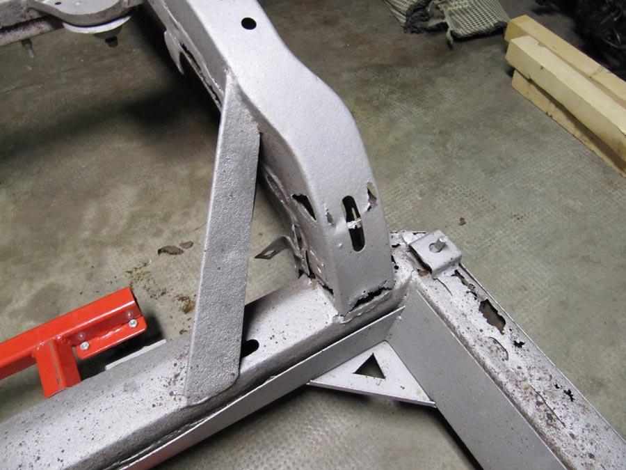

    Telaio sabbiato, dima costruita, pronto per la fase più "Thriller" così tra le innumerevoli riparazioni, dovrò anche tagliare di netto i due longheroni sottoportiera...

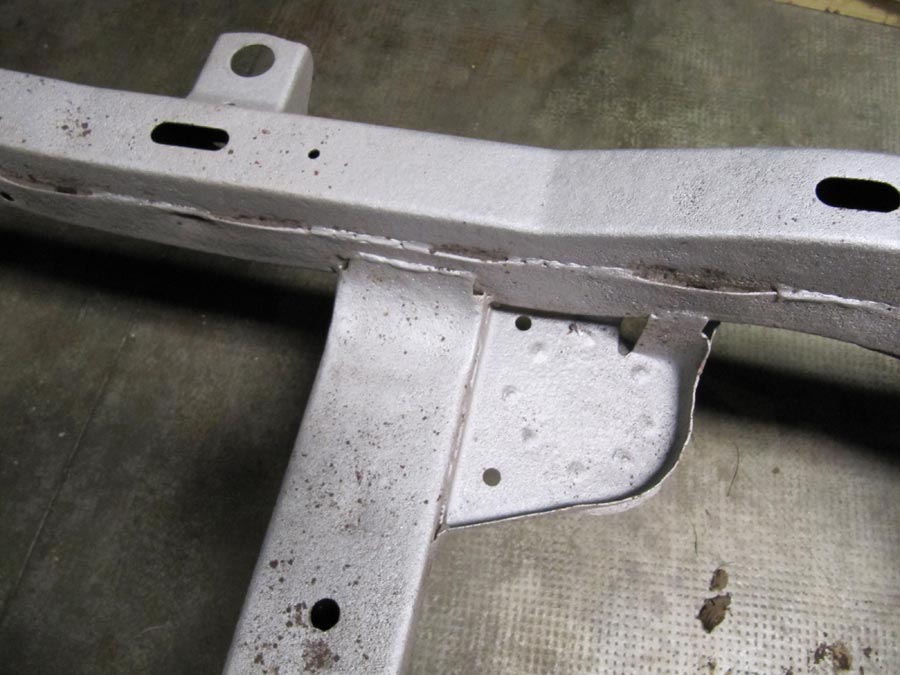

    Un paio di considerazioni sulla dima...
    E' assai semplice ma credo efficace, mi è servita innanzitutto per verificare le misure principali e che il telaio fosse dritto.
    Servirà poi in itinere a garantire che rimanga tale anche in fase di riparazione.
    Le macchie di vernice gialla saranno gli indicatori di eventuali indesiderati spostamenti, nel caso quindi provvederò poi a vincolare le zone interessate.

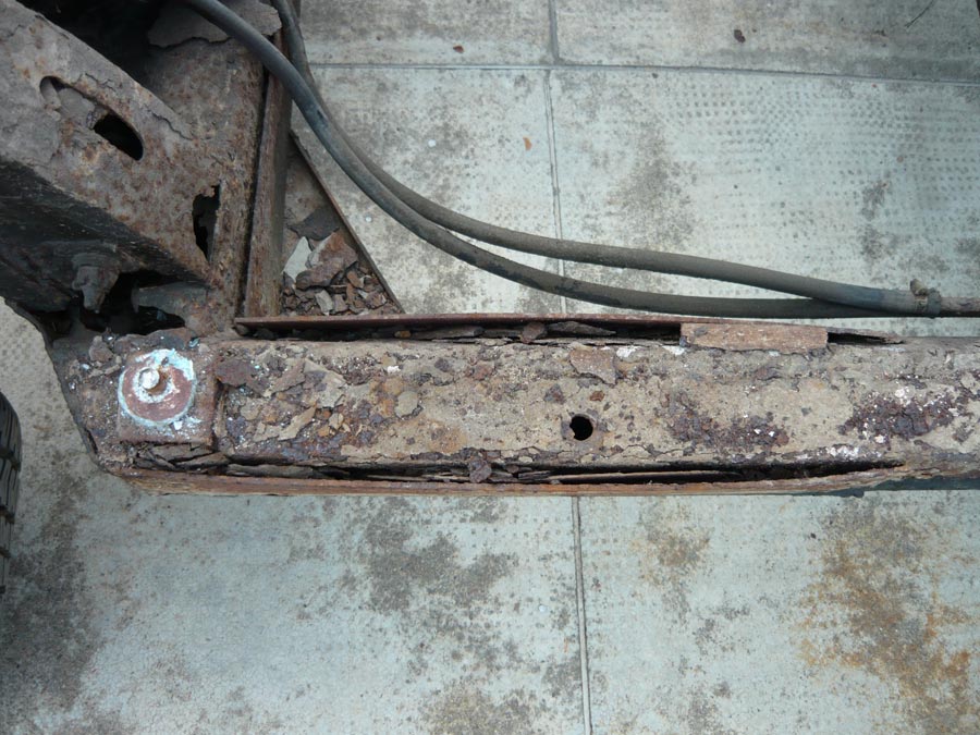

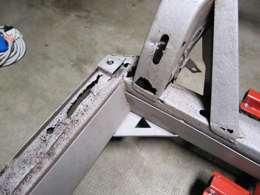

    Servono due femori nuovi perchè "'osteoporosi"se li è mangiati entrambi!
    Come puoi vedere dalle foto, già qualcuno in passato l'intervento ma in maniera sommaria e sbrigativa (i classici medici della mutua )

    Una bella spesa certo, molto sbattimento in meno certo, ma se non salvo almeno quello che è il cuore dell'auto non mi sento poi con la coscienza a posto!
    Ho visto restaurare negli USA telai messo anche molto peggio, si salva di tutto ed anzi si può ulteriormente irrobustire...
    In fondo il mio è per più di metà sano, è messo male nelle zone classiche più critiche, ovvero i longheroni laterali (che vedete ho già comprato pronti nelle foto per il replacement) e la zona di attacco dei trailing arms, il resto è notoriamente meno soggetto a problemi di ruggine...
    Io me la cavo a fare 4 saldature in croce, per fare il lavoro sul frame verrà un mio amico che è saldatore di professione, con la relativa attrezzatura
