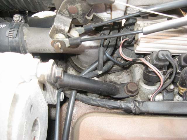

    [IMG][/IMG]
    Ice62
    Questa è la situazione manicotto.Io non vedo la valvola termostatica....mi pare

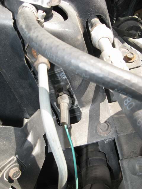

    L'unica sonda che ho trovato è la seguente.E' per caso il rilevatore di temperatura???
    Dove trovo quello che rileva la temperatura per far partire la ventola???
    Anche se mi avete spiegato bene il tutto , potreste mandarmi delle foto per comprendere meglio???
