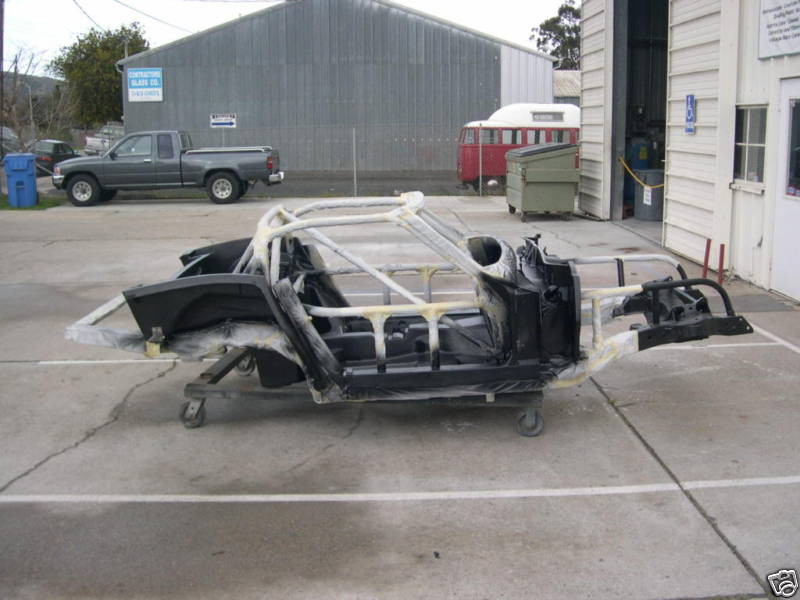

    ecco la foto dei rinforzi telaio in tubolare.con tutto quel ferro il peso sale non poco...
    Ah..mi spiegava Pierpaolo Stroker che il problema principale della C3 è la non rigidità del telaio, che obbliga a indurire le sospensioni.la C6 è il contrario : telaio rigido , sospensioni +morbide. probabilmente irrigidendo il telaio come in foto allegata, si possono usare sospensioni +morbide e migliorare la tenuta-responso dell'auto

    In effetti il telaio della C3 e' uno scatolato unito con un'altro scatolato del cxxxx.....
    Esiste propio un kit specifico che monta una specie di barre duomi.....
