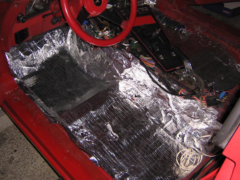

    joeymauro
    una cosa cosi' no è ?
    149,83KB
    stingray1977
    c'è gia..nnn proprio csi ma c'è...devo rinnovalo...xo anche togliere il caldo dal riscaldamento aiuta....
    joeymauro
    cè gia' perchè lo hai fatto tu ?
    o perchè te lo hanno detto??
    perchè quello originale è una merda inutile
    metti su una cosa come quella della foto mia e vedrai che cambia tutto
    l'importante è isolare il tunnel cambio per bene
    ma devi smontare mezzo mondo regolati
    Visto che l'ho fatto in passato sulla mia l'isolamento interno serve ma fino ad un certo punto.
    Io ti consiglierei di sistemare i tubicini delle depressioni, così avrai
    aria "Fresca" o calda a seconda delle necesità, ma ricordati che la calda sarà sempre di più di quella fresca (se così la si può definire)
    Oppure metti in funzione l'impianto di condizionamento così sei sicuro, ma anche in questo caso è importante che i tubetti e le valvole delle depressioni lavorino bene altrimenti rischi di mescolare sempre con aria calda.

    Se lui ha sempre acqua calda che circola nel radiatore interno avrà sempre caldo in abitacolo, prima conviene chiudere la mandata come ha detto Stroker e poi viene tutto il resto.
